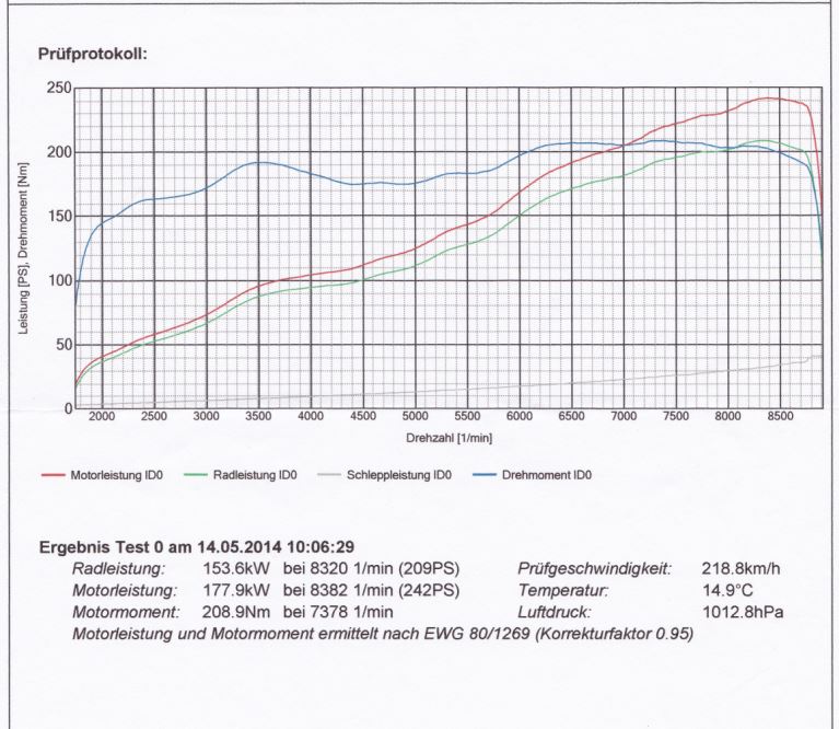

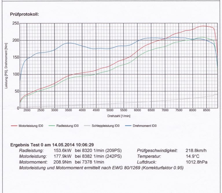

  • Meine Leistungsmessung von 2013 Mods sind bis heute ein AEM V2
    wurde aber nach EWG 80/1269 ermittelt
    So einen Dyno hab ich vor Jahren (2014) beim eintragen über RHD auch mal gemacht bzw. machen müssen. Damalige Mods waren Felgen, Fahrwerk und J's Intake.
    Wie repräsentativ der Dyno ist lasse ich mal im Raum stehen.
