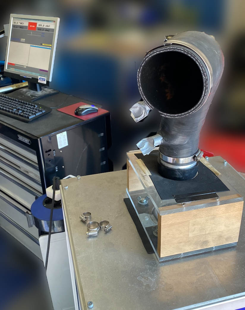

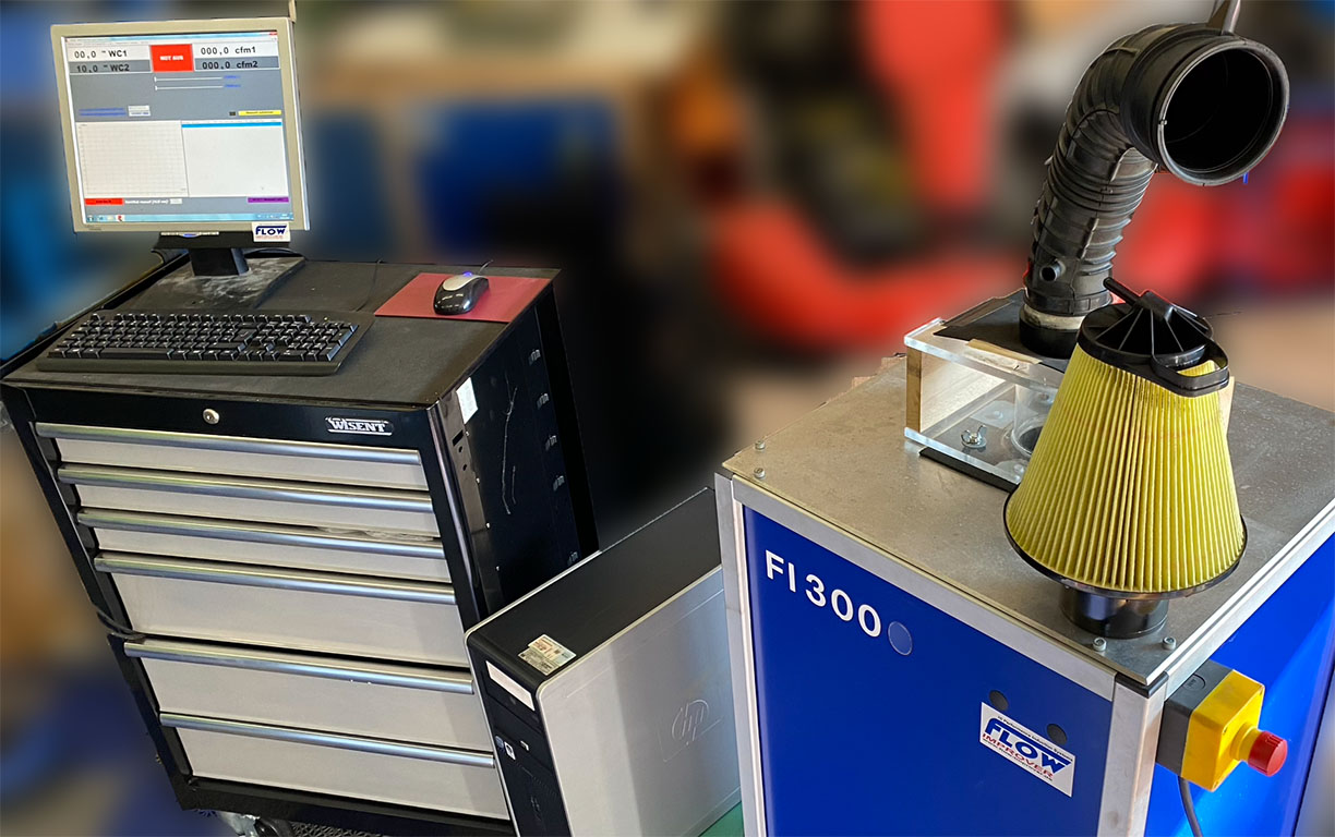

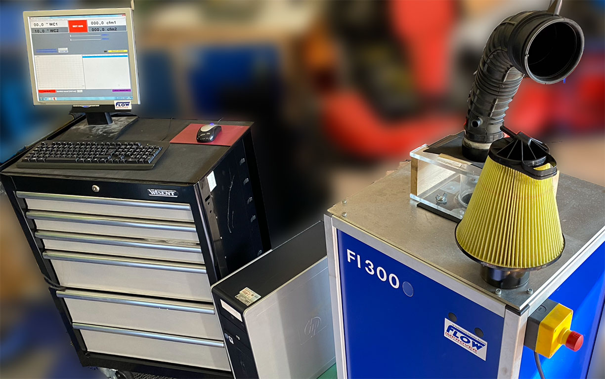

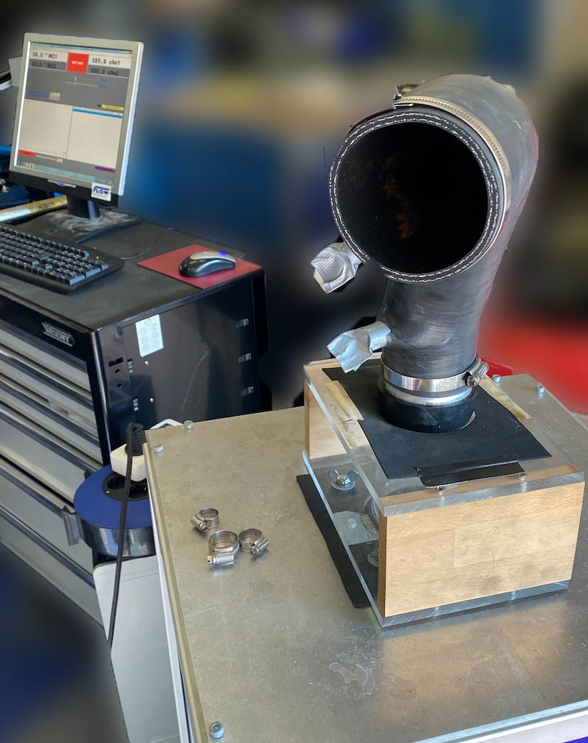

    Versuchsaufbau war wie folgt: Ansaugschlauch mit der Drosselklappenseite auf der Flowbench montieren, „Seitenabgänge“ (IAT etc.) verschließen, Filter rein und messen. Als 100% Referenz dient der Messwert des OEM Ansaugschlauchs mit neuem OEM Filter. Im Diagramm unten entspricht die horizontale, graue, gepunktete Linie diesem Wert. CFM = Cubic ft / min. Umrechnugsfaktor zu L/min ist 28,32.

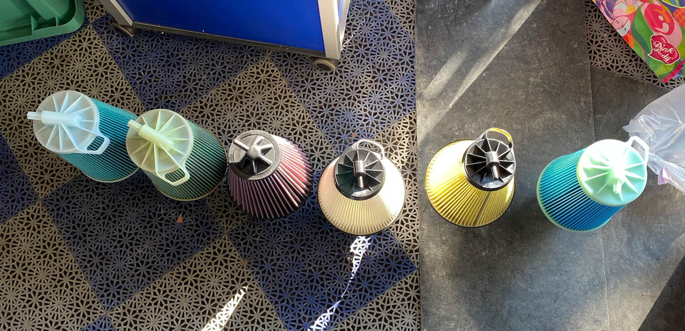

    Von links nach rechts: OEM new, OEM used (10tkm), K&N new, H&B new, Spoon used, BluePrint new
    Versuchsaufbau: links OEM Schlauch, rechts Samco Schlauch

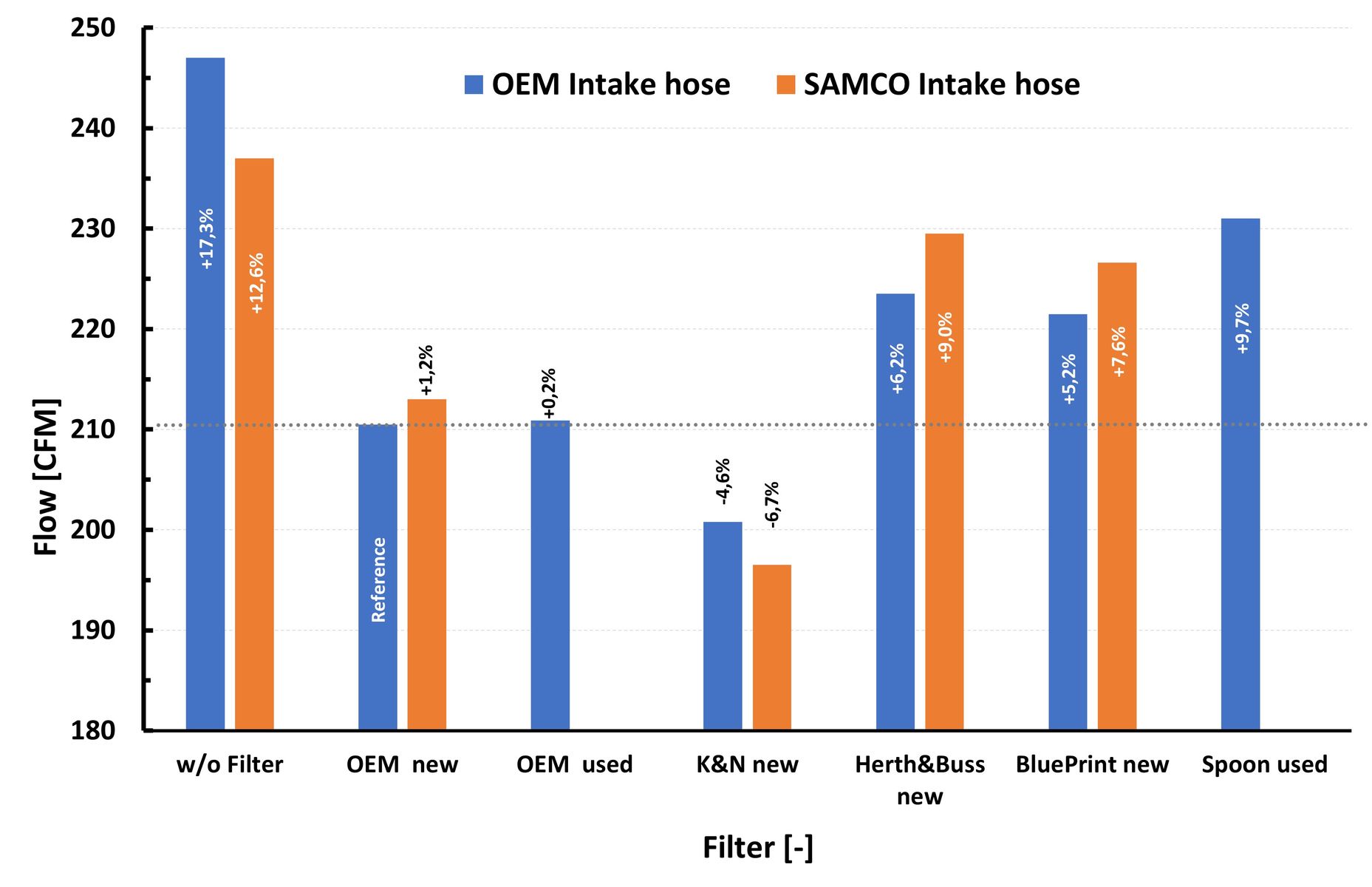

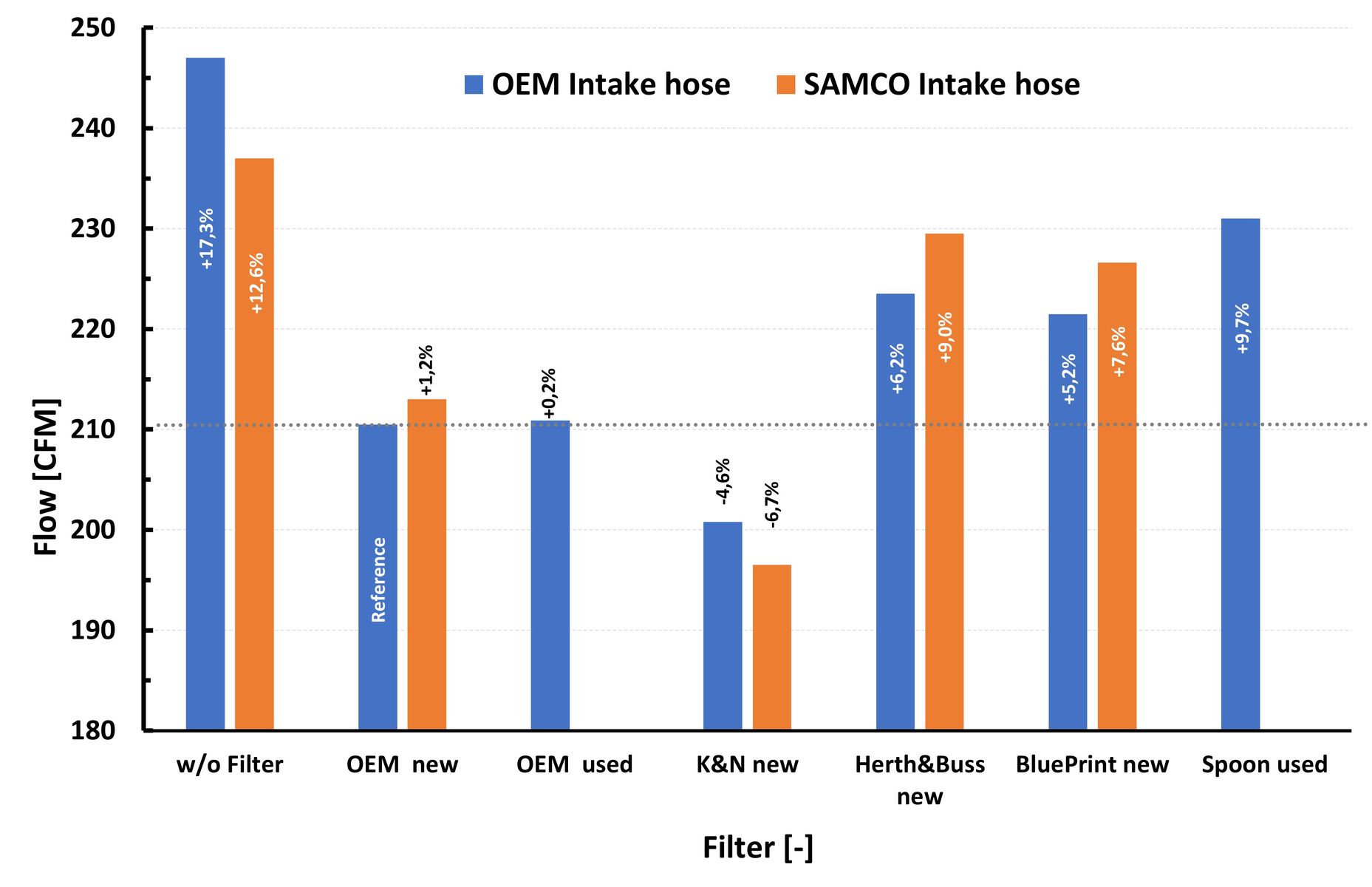

    Und hier die Resultate:
    Wie zu erwarten sind die Unterschiede nicht gigantisch aber messbar (typisch Sauger-Tuning). Überraschend ist, dass der K&N Filter in diesem Setup mit Abstand am schlechtesten abschneidet. Das hätten wir so nicht erwartet. Es ist zu erwähnen, dass beim K&N Filter der Übergang aus dem Filter in Richtung Schlauch nichts abgerundet sondern komplett eckig (90°) und scharfkantig ist. Das Gegenteil eines Velocity-Stacks. Die übrigen Filter haben einen abgerundeten Übergang in diesem Bereich. Dies scheint einen nachweislich positiven Effekt zu haben.
    Die „Bau-Güte“ des OEM Filters wurde vom Messingenieur vor Ort gelobt und für sehr gut befunden.
    Herth&Buss ist etwas anders beim Filtermaterial, bietet aber sehr gute Flow-Ergebnisse. In Kombination mit seinem geringen Preis, ist das eine gute Empfehlung und man kann ihn ja öfter mal tauschen bei den geringen Kosten.
    Bei BluePrint wird gemunkelt, dass es ein umgelabelter OEM Filter sein könnte (Spekulation).
    Spoon zeigte auch gebraucht den besten Flow, ist aber preislich mit ca. 125€ schon eine Ansage. Muss jeder selber wissen, ob man das wirklich dafür ausgeben möchte. Dem OEM Filter scheinen die 10tkm nichts in seiner Leistungsfähigkeit auszumachen.
    Der Samco Schlauch zeigte zwar ohne Filter einen schlechteren Flow-Wert als der OEM Schlauch, diese Tendenz drehte sich jedoch in 3 von 4 Fällen um, wenn er in Kombination mit einem Filter verwendet wurde.
    Long Story short … die Ergebnisse sind interessant, Effekte bzw. Unterschiede zwischen den Filtern/Schläuchen sind messbar. K&N kann/sollte man sich sparen und Herth&Buss hat „most bang for the buck“.

  • Bei BluePrint wird gemunkelt, dass es ein umgelabelter OEM Filter sein könnte (Spekulation).
    Wobei der Messwert (+5,2% bzw. +7,6%) eher etwas anderes aussagen.

  • Wobei der Messwert (+5,2% bzw. +7,6%) eher etwas anderes aussagen.
    Vielen Dank für die Arbeit und dem Teilen der Ergebnisse.
    Zumindest Konstruktion und Aufbau ist exakt das Gleiche (bei diesem Modell) - beim Filterpapier scheint es ein Tick „dünner“ zu sein = mehr Durchsatz ?!
