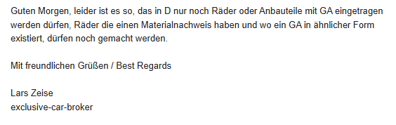

  • Alles klar, danke für den Tip! Dann schreib ich denen mal.
    Gesagt, getan, die tragen nur noch Räder mit Gutachten ein, dann muss ich jetzt wohl irgendwo Gutachten finden. Von euch hat nicht zufällig wer Festigkeits-, Seitenaufprall- und Reifengrößen Gutachten für eine der Felgen?

  • Interessante Information. Dann scheint EXCB seinen USP bzgl. Eintragungen wohl verloren zu haben.

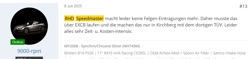

  • Frag beim RHD Speedmaster nach. Wenn es eingetragen werden kann, dann geht es bei denen.
