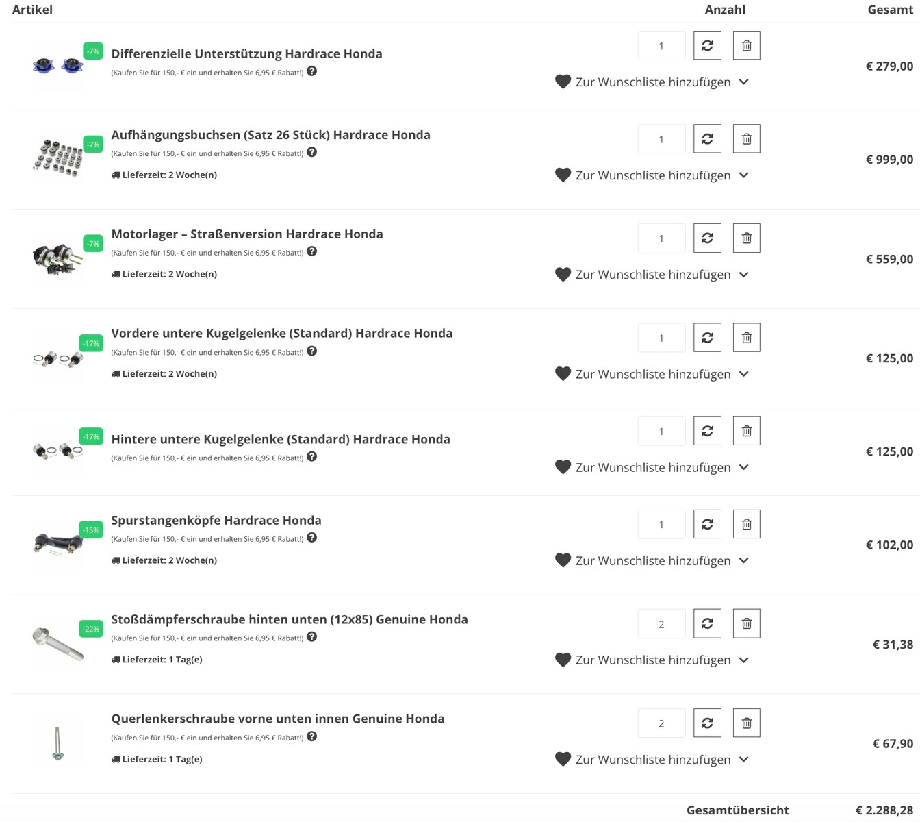

    Die Hardrace-Buchsen sind nach meinem Dafürhalten die beste Lösung, um den Aufhängungsteilen eine stramme Frischzellenkur zu verpassen und ohne störend hart zu sein. Wenn das bei mir fällig wird, werde ich 100% die Hardrace-Bushings verbauen lassen. Das aus- u. einpressen kann nervig sein, wenn einem das passende Equipment bzw. entsprechende Ein-/Auspress-Hülsen fehlen. Wenn du die Querlenker ohnehin ausbaust, lass am besten auch gleich deren Oberflächen auffrischen.

    Nochmal zurück zu den Buchsen, die hab ich auf AlwaysJDM am günstigsten gefunden, falls ihr noch ne günstigere Bezugsquelle kennt (außer Black Friday, so lange will ich nicht warten), sagt gerne Bescheid, sonst schreib ich denen heute abend mal ne nette Mail und frag, ob die mir noch ein paar Prozentpunkte entgegenkommen wollen, ist ja auch ne Menge an Buchsen, die ich haben will und an Geld, das ich da lassen will (muss).

    würden da jetzt nicht noch die oberen Kugelgelenke fehlen?
