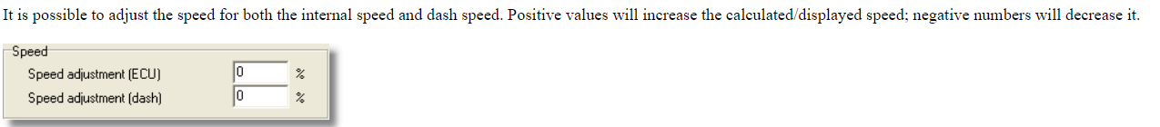

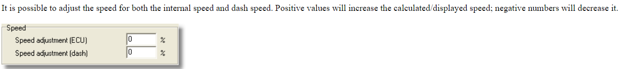

    Im Hondata ist es möglich allerdings auch Fahrzeug abhängig.
    Es gibt die Möglichkeit die Korrektur sowohl für Logfiles anzupassen (Speed adjustment ECU) als auch für den Tacho (Speed adjustment Dash)
    Allerdings scheint das nicht für den S2000 zuzutreffen. Hier geht wohl nur die Korrektur in den Logs (muss ich selbst mal im FlashPro Manager prüfen)

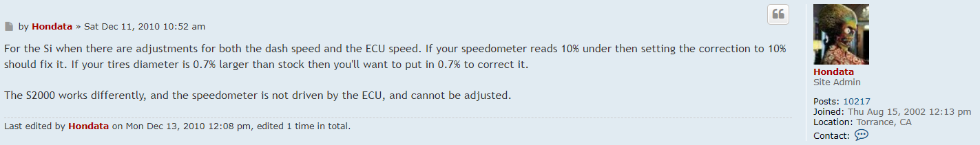

    Aber hier der Post von Hondata:
    Wenn der Tacho sein Signal nicht von der ECU bekommt, dann kommt es vom Getriebe wo auch das "Speed Pulse" Signal für das Verdeck bzw. die Vorkehrung zum Öffnen des Verdecks während der Fahrt ihr Signal bekommt.
    Bleibt daher nur die angesprochene Yellow Box.
