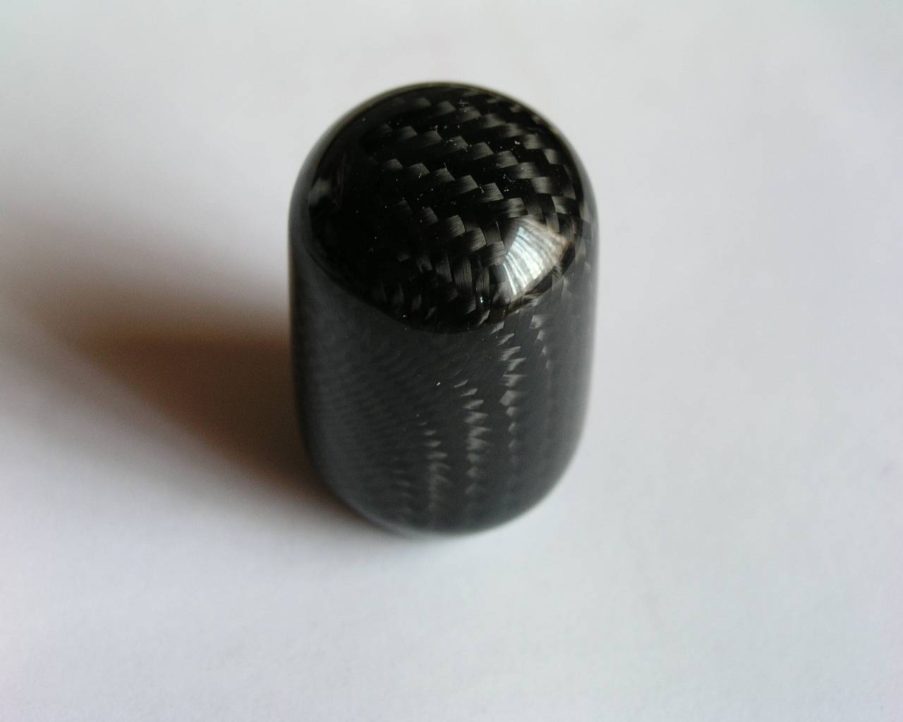

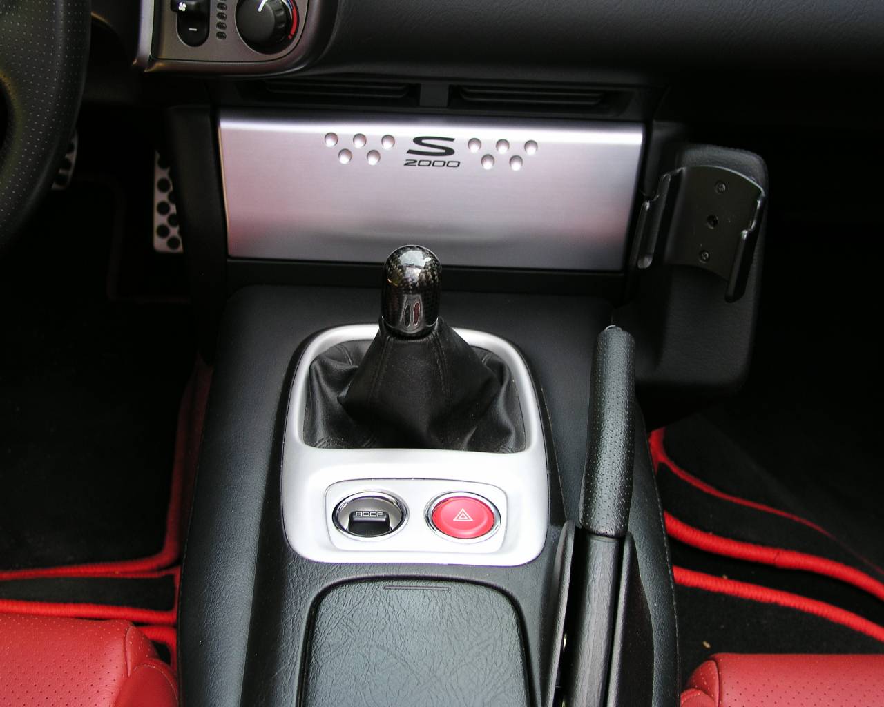

• Wie findet ihr meinen neuen Schaltknauf?
    Und wenn ihr ganz lieb und brav seit, sag ich Euch auch wie man den macht

  • Ok, wenn ihr so lieb bettelt verrat ich es Euch.
    Alsooo, man nehme ein
    :nod: :]
    lässt sich die Schocki gut schmecken,

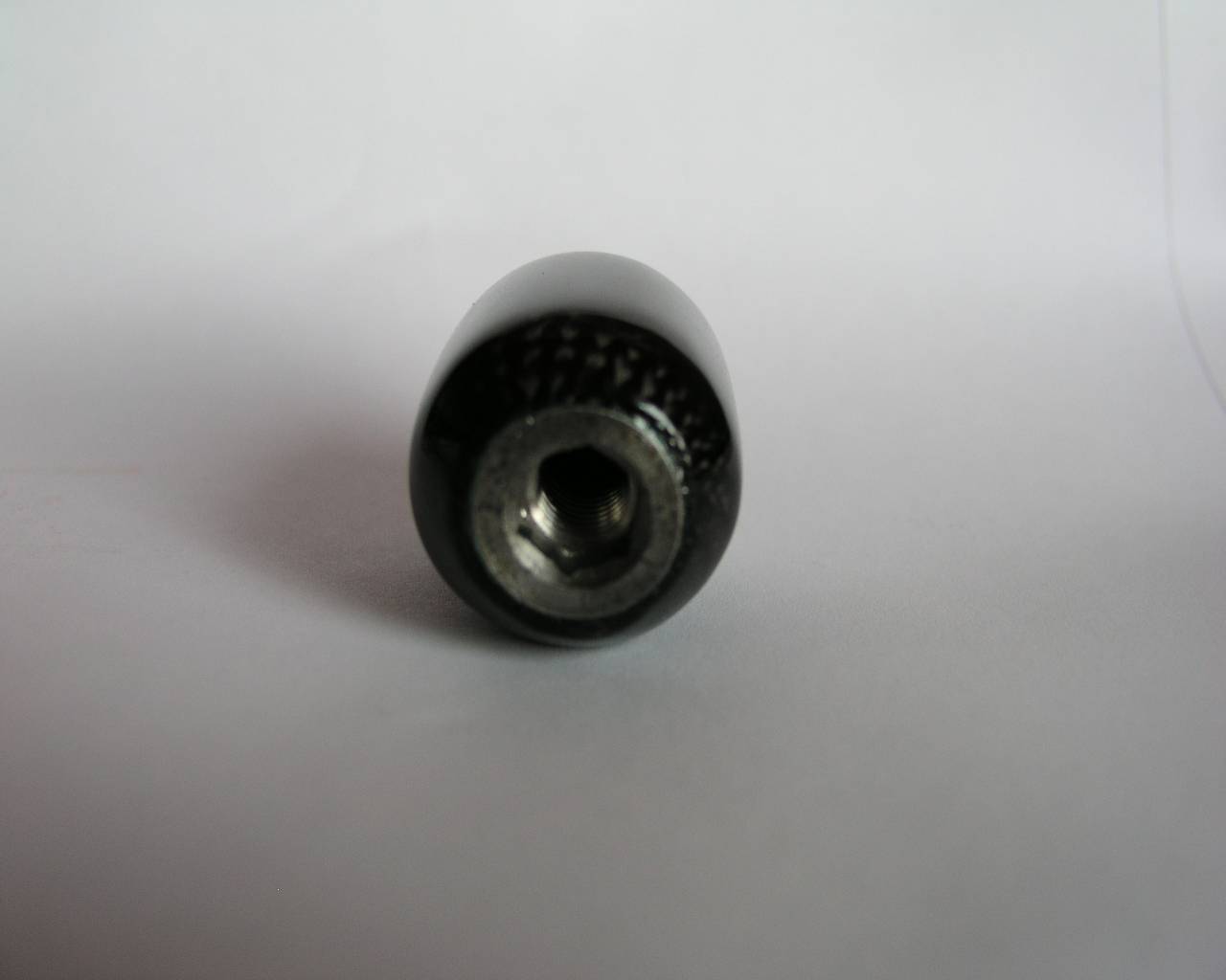

    nimmt dann das Gelbe vom Ei und bohrt ein Loch unten rein.
    Steckt ne Gewindehülse rein, in die man eine passende Schraube reindreht, die schön mit Silikonspray "eingefettet" ist. Der Grund kommt gleich.
    So nun macht man oben ein weiteres kleines Loch rein und füllt das ganze mit 2 Komponenten Flüssigkunststoff auf.
    Da die Gewindehüse nicht so lang ist wie das Ei, verhindert das Silikon, das sich die Schraube mit dem Kunststoff verbindet.
    Das Gewinde geht also im Kunststoff weiter und man kann die Schraube rausschrauben.
    Effekt nebenbei, man muß später nix kontern, da das Gewinde vom Schaltgestänge wenn es an der Gewindehülse durch ist, recht fest im Ei sitzt.
    Wenn das ganze ausgehärtet ist, kann man den gelben Kunststoff vom Ei entfernen (geht keine Verbindung mit dem Komponentenzeugs ein)
    und schickt das Ganze zu Herrn Austermann von carbon-factory
    Ich glaub ich sollt mir das patentieren lassen :lol:
    Ach ja, man sollte mehrere Ü-Eier probieren. Es gibt welche die man zusammenstecken kann. Die sind nicht so gut wegen dem "Huggel" oben und unten.
    Es gibt auch fast ganz eiförmige, ohne diese Dinger.

  • und es ist nur 1% unterschied im genmaterial zwischen dem schimpansen und dem vt58 der all das hier möglich macht :lol:
    top idee...sauber ausgeführt:thumbup:
    Original von steve hislop
    Tja, aber der 1% machts halt aus :lol: :lol:
