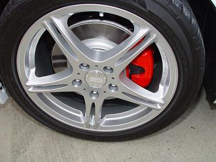

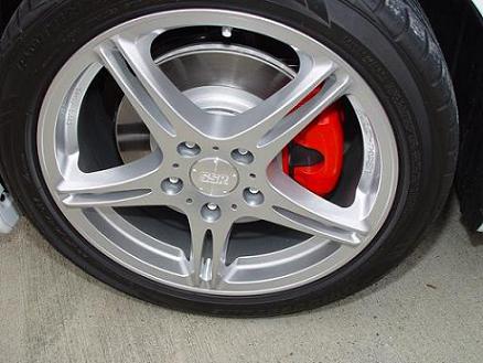

  • Ja habe die Scheiben von Sandtler seit zwei Wochen drauf.
    Zu sehen hier
    Kann aber noch nicht viel dazu sagen weil ich noch nicht an das limit gegangen bin. Scheinen aber besser zu sein als die Originalen. Erhoffe mir von denen das die nicht so schnell überhitzen wie die Serienbeläge. Rolling Eyes
    Ne ABE haben die jetzt mitlerweile auch. Habe auf meine Bremsscheiben 6 wochen gewartet. Confused
