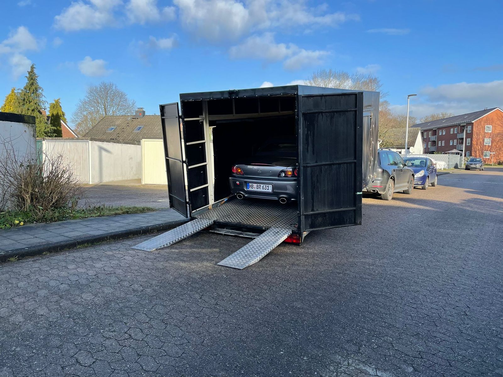

    Hab den Honda abholen lassen. Ist ja z. Zt. abgemeldet, und mit dem Gehampel Überführungskennzeichen, 0 Bock.

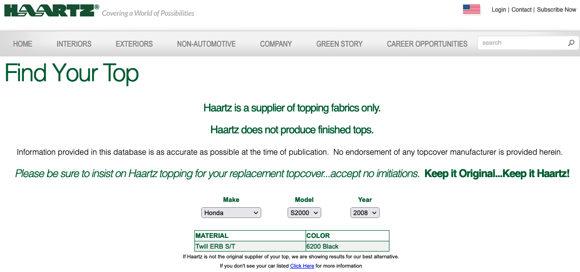

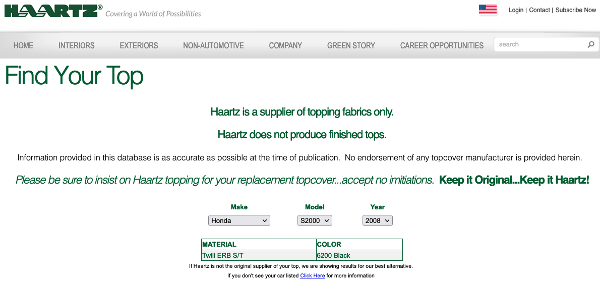

  • Nachdem mein Verdeck die 20 Jahre voll hat ist es auch langsam Zeit über ein neues nachzudenken. Daher mein Kenntnisstand bisher:
    Material:
    OEM: PVC, 2-lagig (Coated PVC, PET), 0,9 mm dick, bewährt und jeder kenn es
    Haartz: Twillfast (Twill ERB S/T), 3-lagig (Acrylic-fiber, TPU Elastomer, PET), 1,52 mm dick, sehr hochwertiger Nachbau von Sonnenland
    Sonnenland: Sonnenland A5, 3-lagig (Acrylic-filber, Butyl Rubber, PET), 1,7 mm dick, bessere Schallisolierung
    Zuschnitte:
    USA: https://robbinsautotop.com/convertible-to…-complete-34638 -> verwendet Haartz Stoffe
    DE: https://cabrio.de/en/softtops/ca…nnenland-detail -> Sonnenland Stoffe
    Ich tendiere ganz leicht zu KHM (Sonnenland), da es ein 100% OEM Nachbau aus Sonnenland Stoff ist. Aktuell lasse ich mir gerade alle Optionen mit LZ anbieten.

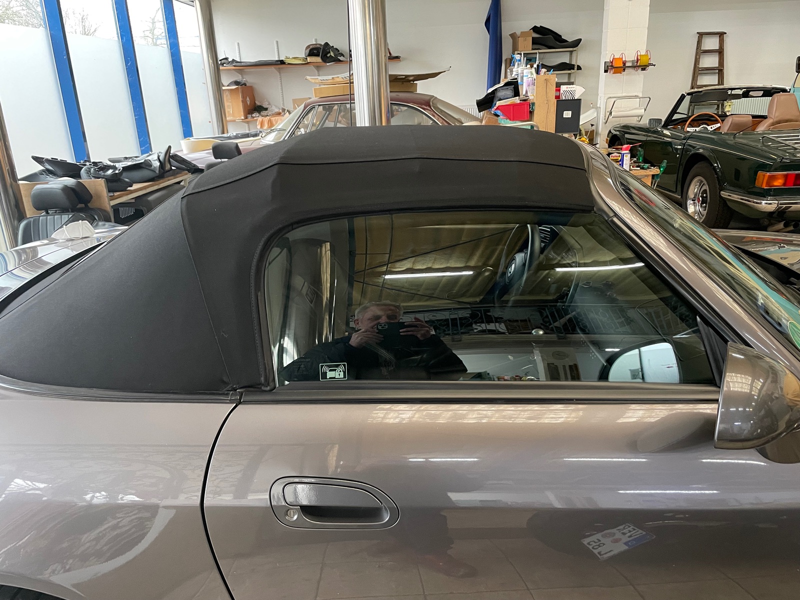

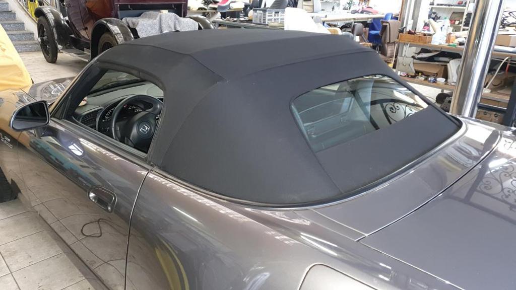

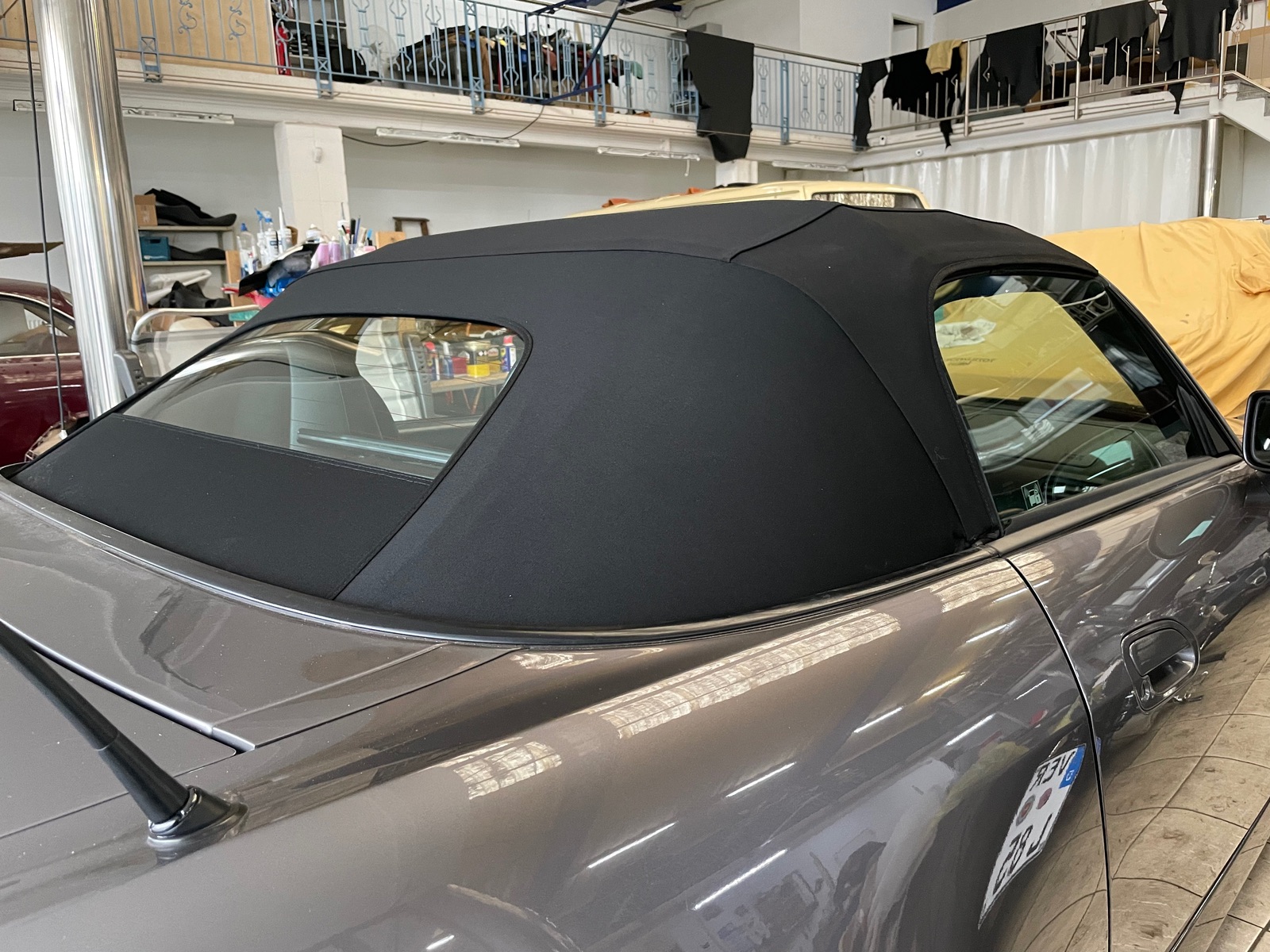

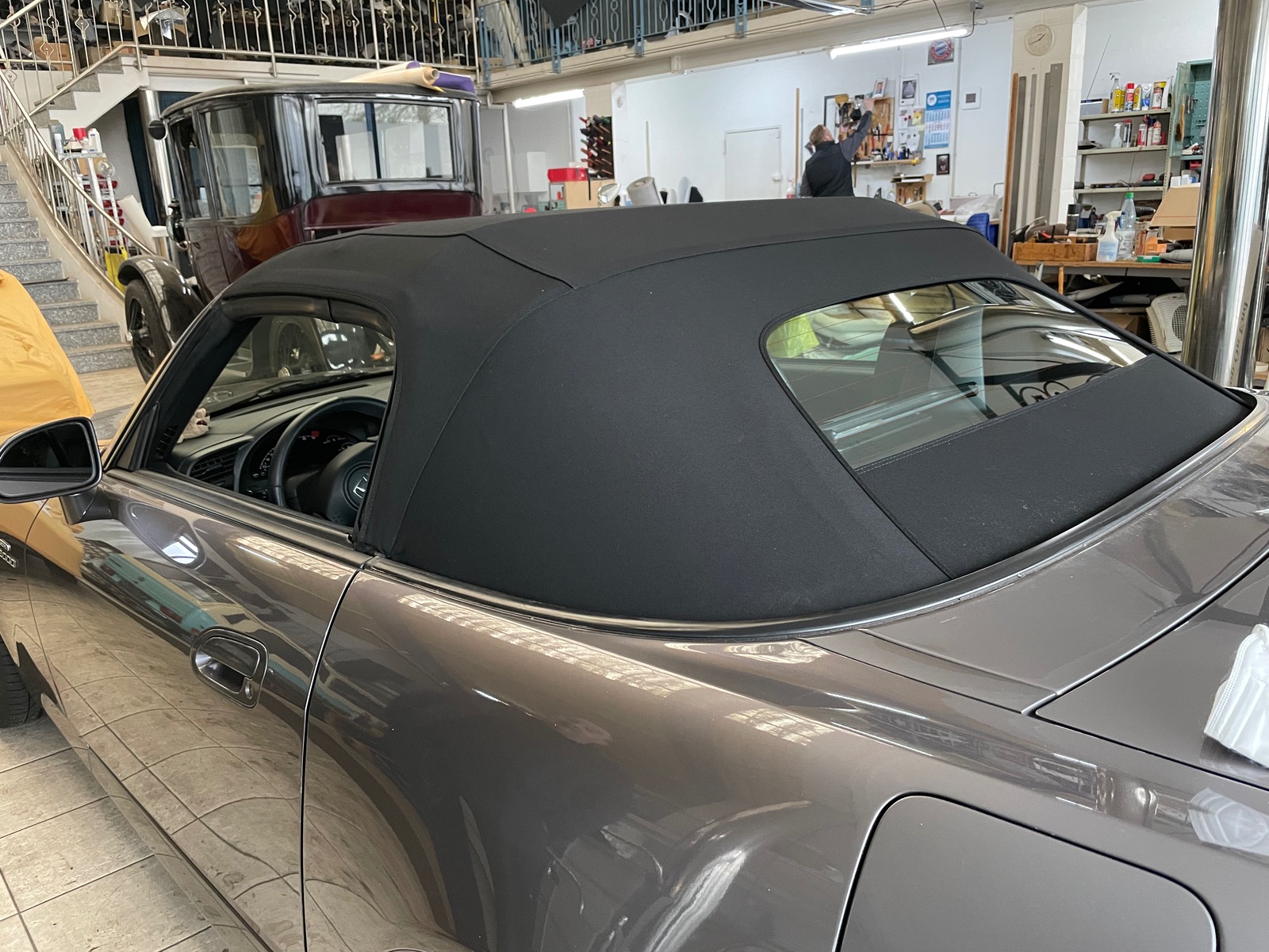

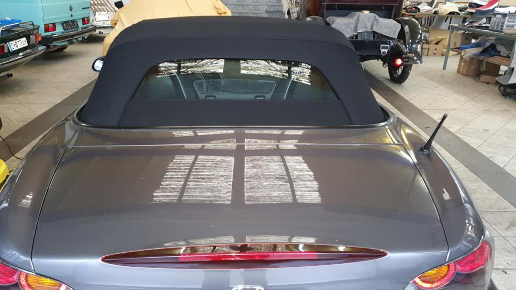

  • So, ist fertig.
    Mein Sattler hat mir vorab mal Bilder geschickt.
    Morgen schaue ich mal.
    Montag wird er mir wieder gebracht.
    Der ganze Spass hat mich 2900 € gekostet, incl. 100 € holen und bringen.
    Ich finde den Preis okay. Vor 18 Jahren musste ich bei meinem 1. Honda auch schon mal das erneuern.
    Das war wesentlich teurer.
    Nun Foto vorweg.
    Rudi

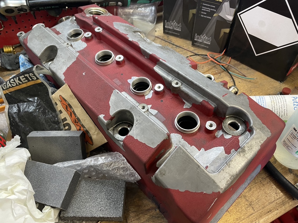

  • So ganz nackt ohne Lack fände ich die Mütze :D eigentlich auch sehr gut.
    Vllt. mach ich das bei meinem.
