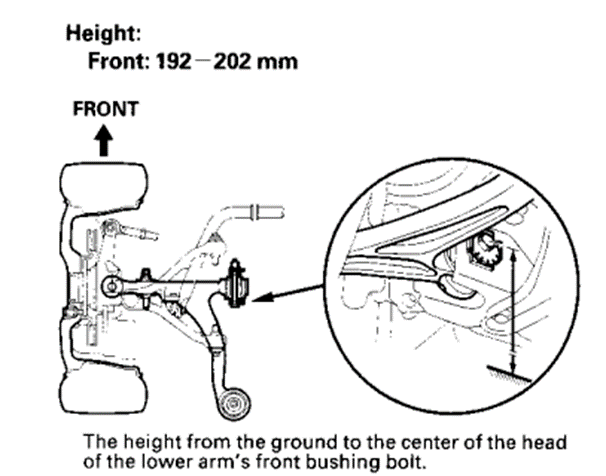

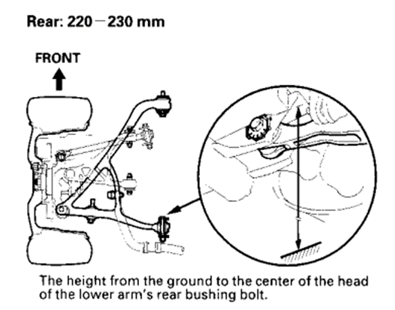

    • Messung der Fahrzeughöhe laut Honda (S2000 WHB)
    • Abstand zwischen Boden und den Einstellschrauben der unteren Querlenker
    • VA: gemessen wird an der vorderen Schraube 192-202 mm
    • HA: gemessen an der hinteren Schraube 220-230 mm
    • diese Werte beschreiben eindeutig die Fahrzeughöhe, aber sind bei einem tiefergelegten S2000 gar nicht so einfach zu messen

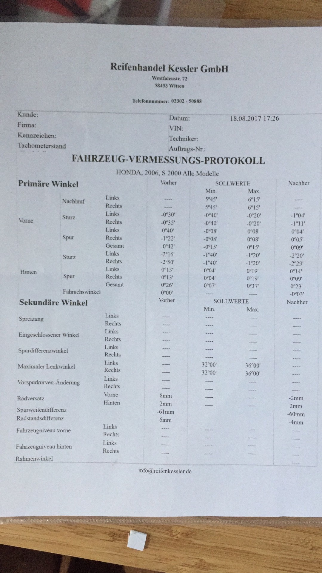

    Sehr zufrieden, allerdings (noch) kaum Grenzbereiche ausprobiert. Aber 2x S2000 Profifahrer haben den nach den Mods bewegt und für gut befunden.
    Vermessung anbei:
    Keine Probleme bis jetzt mit den CV Joints. Ich lege mir aber bald welche auf Halde ;)

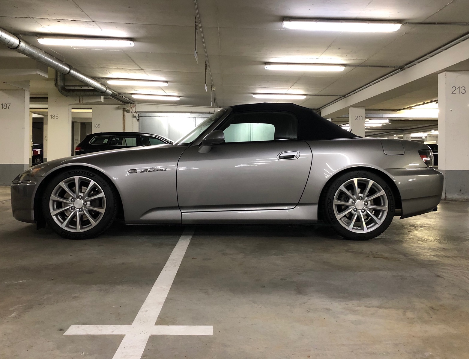

    Hier mal die Optik - wegen Keilform etc.
    Hab aber auch die J‘s Racing RCA VA verbaut.
