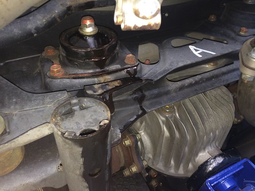

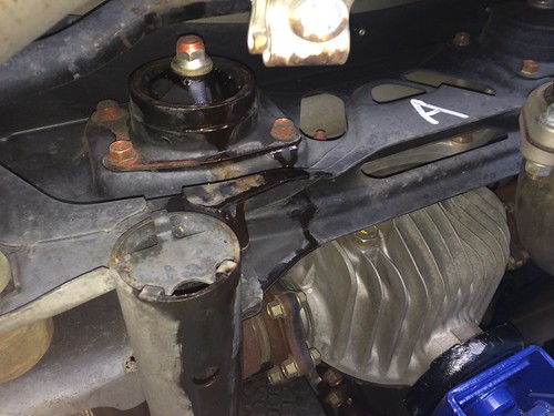

  • Mach mal bitte Bilder vom hinterem Achsträger, wo man die Difflager, Querlenker etc. sehen kann.
    Hast du die Schrauben am Achsträger geprüft, ob die fest sind?
    Wenn ich mich richtig erinnere, ist das linke Differentiallager das erste, das gerne zuerst kaputt geht.
    Ich würde an deiner Stelle, die Difflager einzeln ausbauen und richtig auf Risse prüfen.
    Das geht mit den original Lagern recht einfach (Schrauben lösen, Lager abziehen, prüfen ob I.O. und wieder rein damit).
    Vibrationen hast du keine?
    Hier mal ein Bild von einem defekten Differentiallager.
    Wenn die ausgelaufen sind und der Vorbesitzer ggf. damit in der Waschstraße mit Unterbodenwäsche war, sieht man davon nichts mehr.

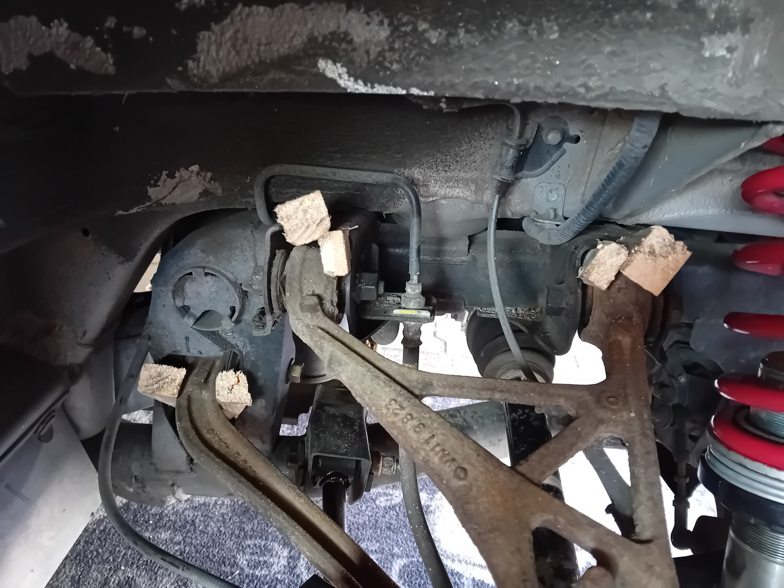

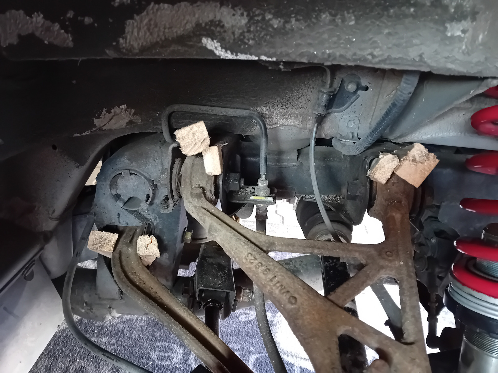

    - Gummilager mittels Holzkeilen "blockiert". Ich weiß, ist nicht die professionellste Möglichkeit der Fehlersuche... Wusste aber nicht wie ich das sonst hätte machen können. Bin auch so gefahren und hatte da schon den Eindruck, das die seitliche Bewegung wesentlich geringer war. Beim Bescheunigen fast ganz weg, beim Gas wegnehmen auch viel weniger.
    --> Den Bavarian Forrest Wooden Supspension Block-Kit könnt ihr ab sofort direkt bei mir Bestellen!! :lol:
    - Geh jetzt mal den Weg mit den Gummilagern. Hab mir eben nen Satz PU-Lager bestellt. Wollte sowieso alle Querlenker entrosten und frisch lackieren. Dann wird das in dem Zuge eben auch gleich erledigt.
    - Stell die Zicke jetzt dann auf die Böcke und bau den ganzen Kram im Lauf der Woche aus.

  • Not macht erfinderisch 😁👍.
    Wenn die Hölzer tatsächlich die Symptome mindern dann fällt mir eigentlich nur noch das bekannte bumpsteer an der Hinterachse ein, das die ersten Baujahre plagte. Dabei ging die Hinterachse beim einfedern aus einer Vorspur in eine Nachspur über und machte dementsprechend das Heck sehr leichtfüßig. Könnte ggf. auch zu deinen Symptomen beitragen zumindest fällt es auf dein Baujahr. Hierfür gibt es aber mittlerweile Kits die das beheben und entsprechend eine aggressivere Gesamtvorspur hinten fahren von mind. 0°40'.Aber nur mal ne Vermutung nebenbei.
    Wenn du Vibrationen an der HA hast, spricht das schon für die Diff. Lager.
    Zu den PU Lagern habe ich auch nichts gutes gehört. Kurzfristig ok aber langfristig leiern die schneller als die Hartgummi Buchsen aus.
    Ich spiele mittlerweile mit den Gedanken komplett auf Uniball bzw. Kugelgelenklager zu wechseln wenn ich meine tauschen sollte. Hardrace hat diese ebenfalls im Angebot samt Staubschutz-/Schmutzkappen damit sollten die weitaus weniger anfällig sein.

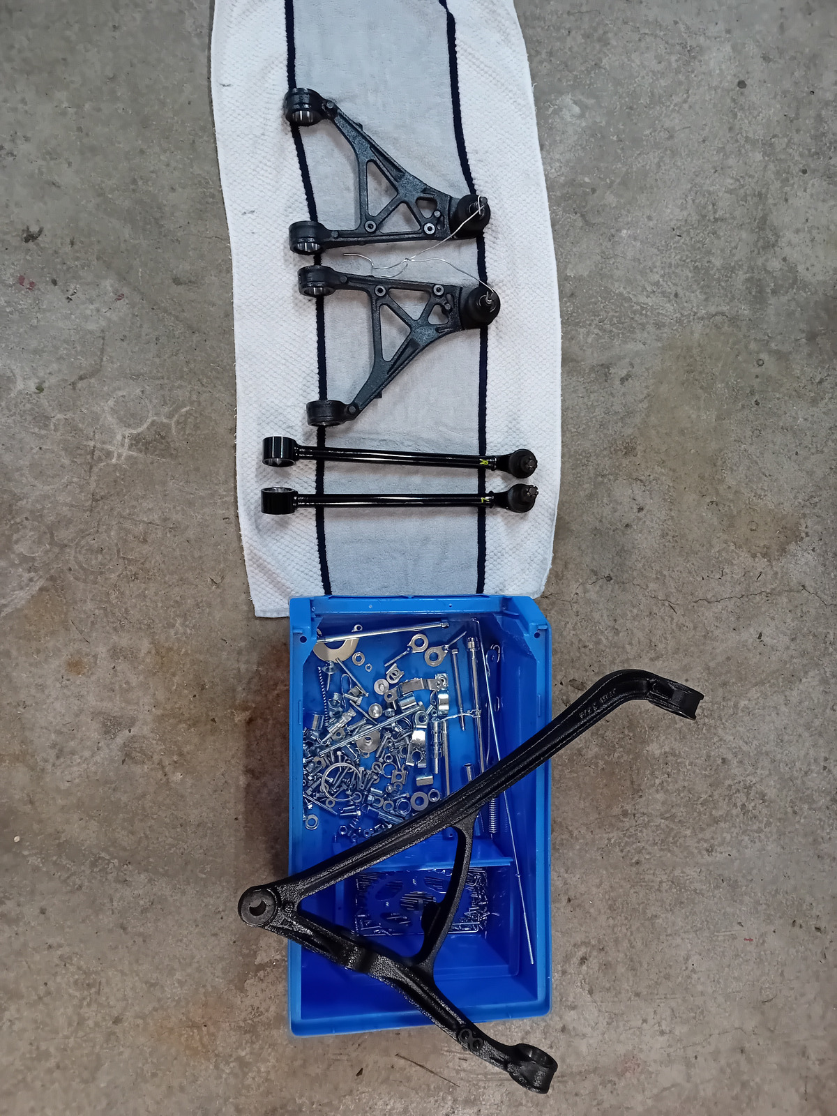

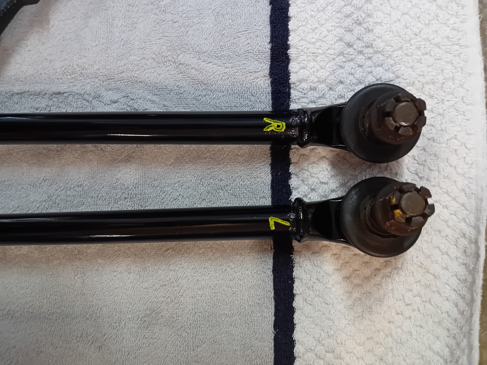

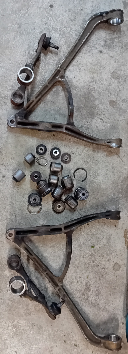

  • Update 9:

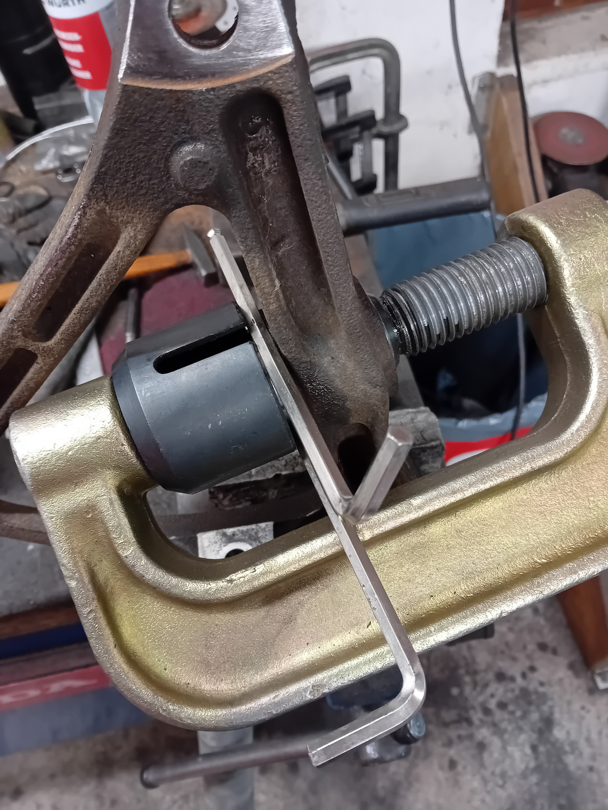

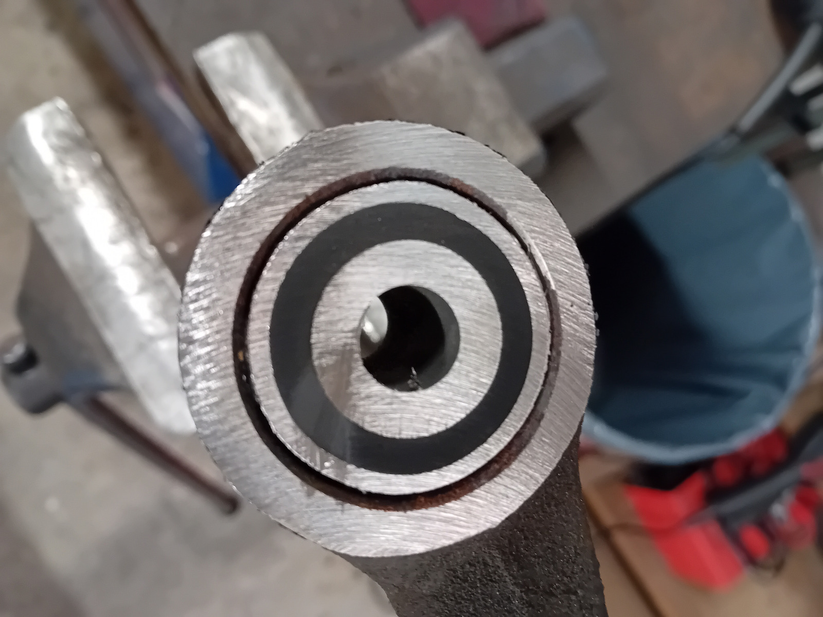

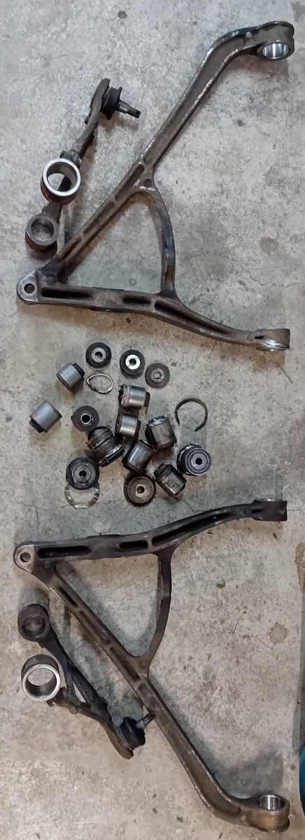

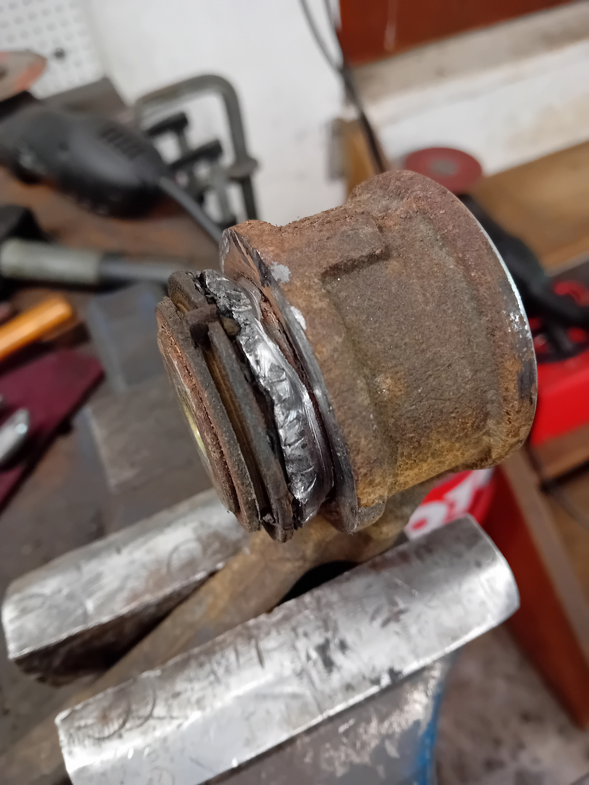

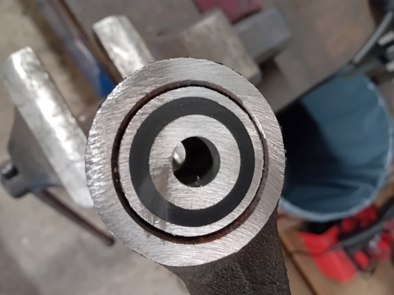

    - Die Querlenker sind ausgebaut, alle Buchsen ausgepresst
    - Alle Lagerflächen gereinigt
    --> Als nächstes werden die Teile entrostet und mit Rostumwandler behandelt. Anschließend grundiert und lackiert
