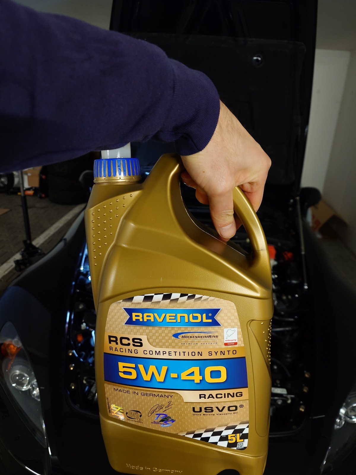

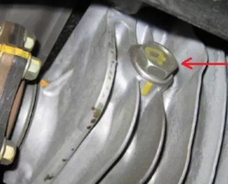

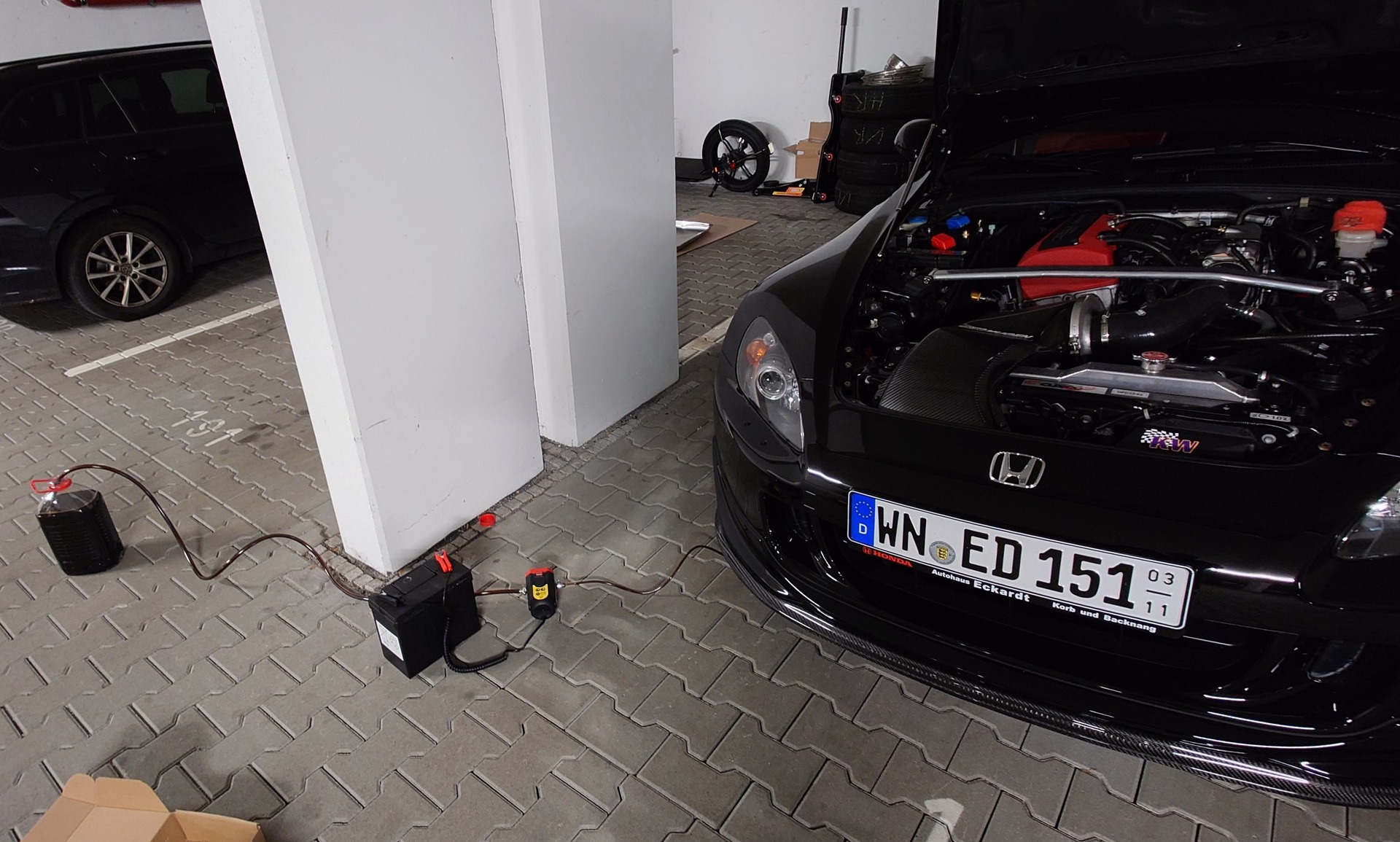

  • Heute musste der Wagen Öl ablassen 😁
    Hab alles über das Schnellentlüftungsventil rausgesaugt. Dabei hat sich die kleine Pumpe wacker geschlagen - gut 5 Liter Altöl kam raus.
    Frisches Ravenol RCS rein.
    Jetzt brauch ich zusätzlich noch 1 Liter davon, damit der Ölstand auf Max. steht. Die Füllung reicht grad so, dass der Messtab ca. halbvoll anzeigt 😅.
  • Ich glaube, dass damit ein Stahlbus Öl-Ablassventil an Stelle der normalen Ablassschraube gemeint ist. Dort hast du dann einen Bajonettverschluss mit einem Schlauch und du kannst easy eine Pumpe anschließen.
    3 Mal editiert, zuletzt von 9000-rpm (2. März 2026 um 15:11)
    Richtig!:]

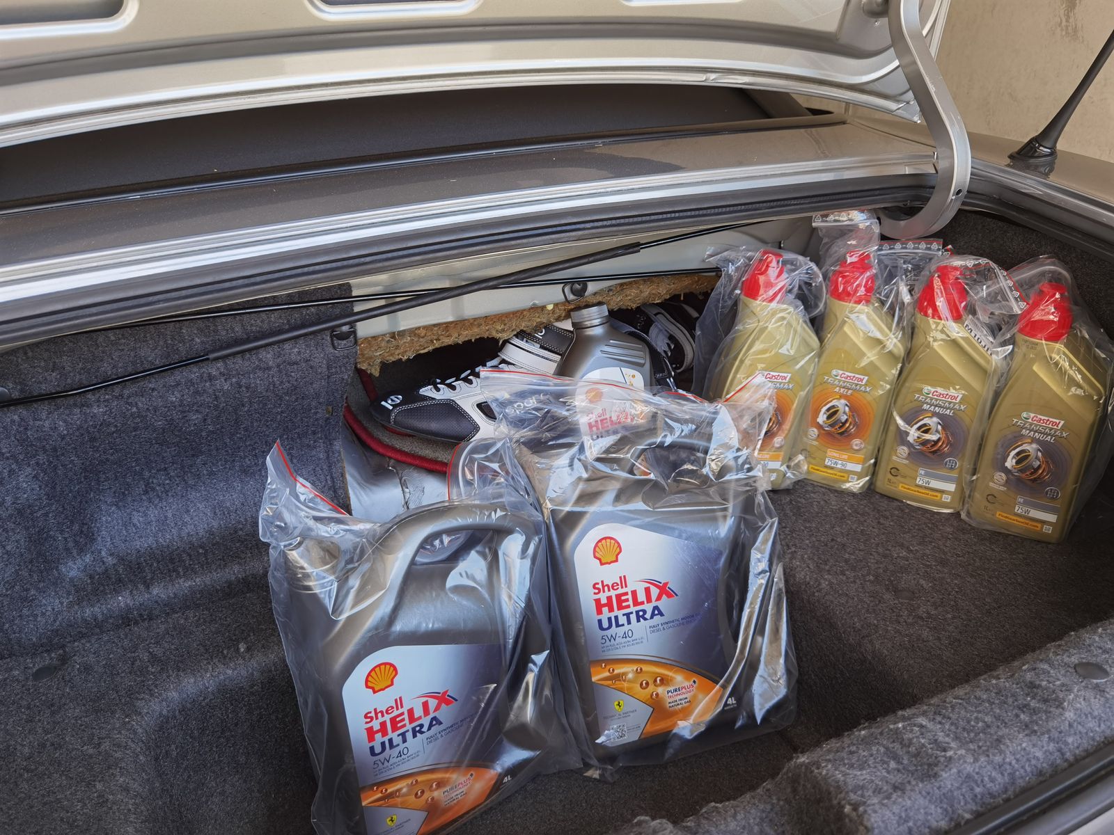

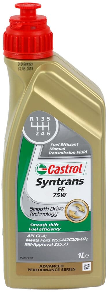

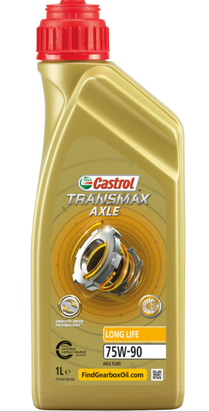

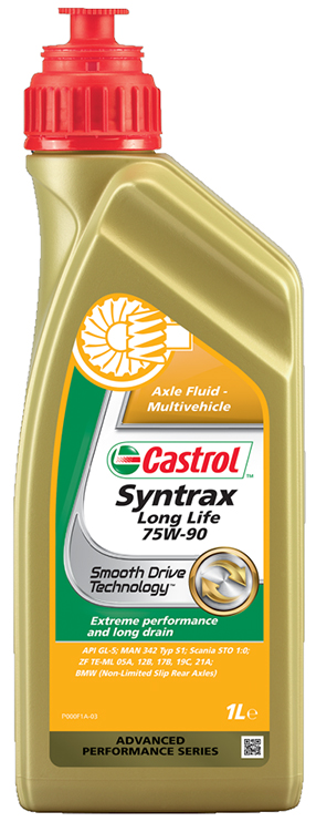

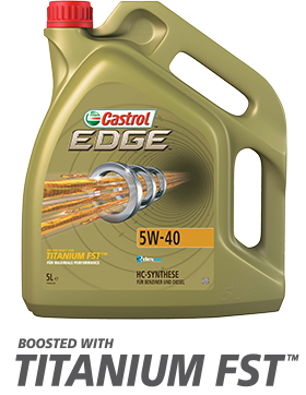

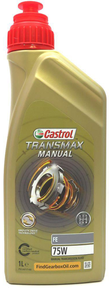

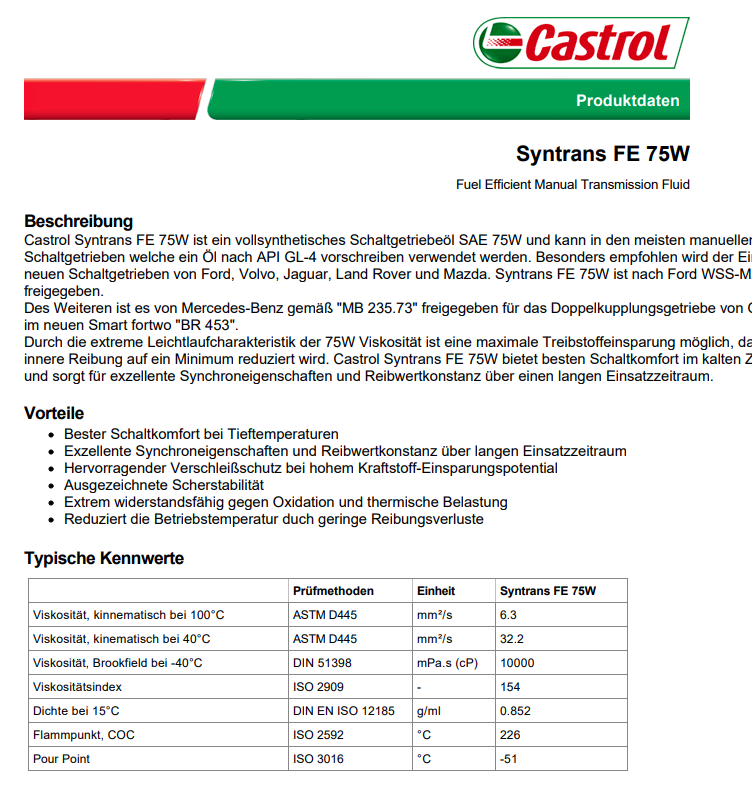

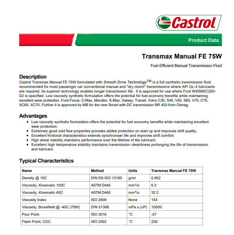

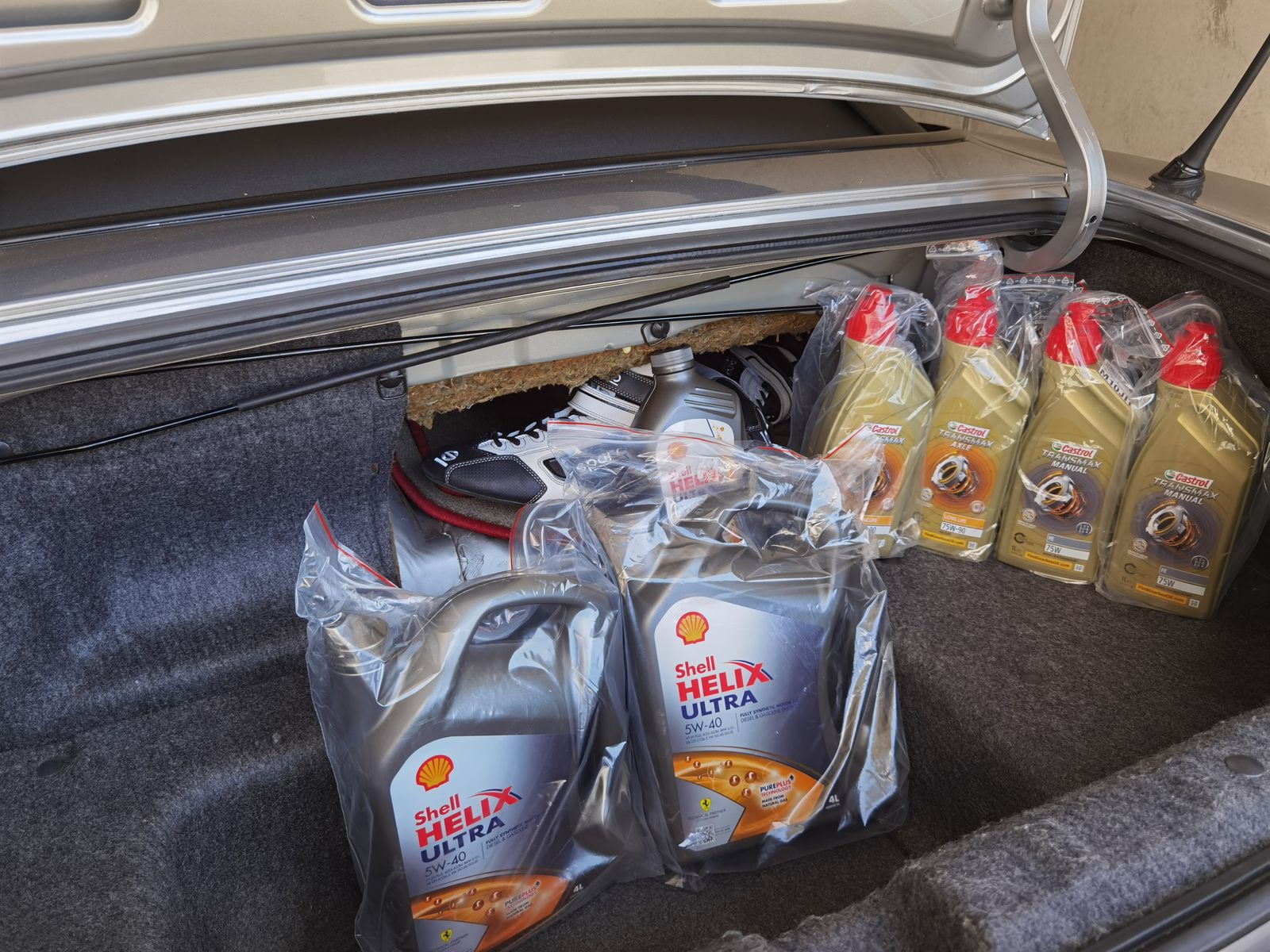

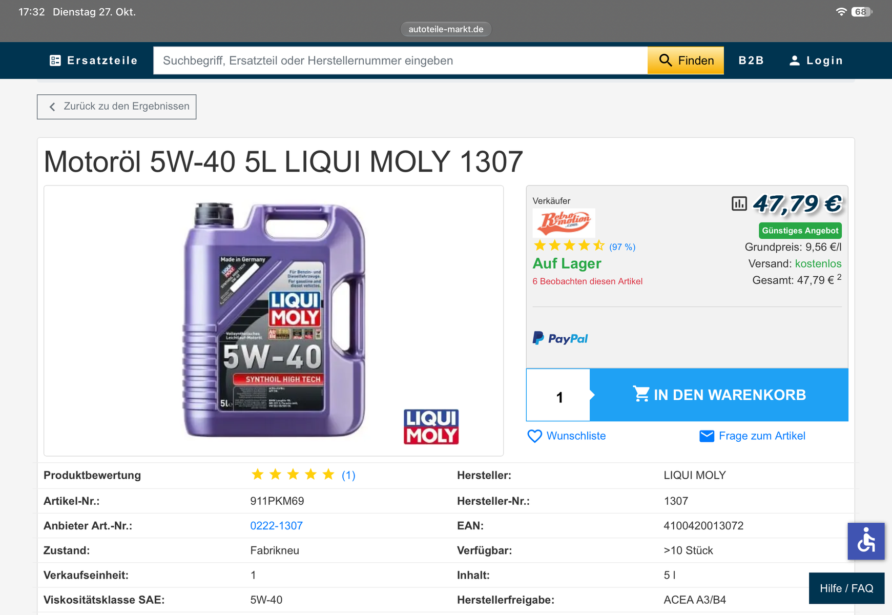

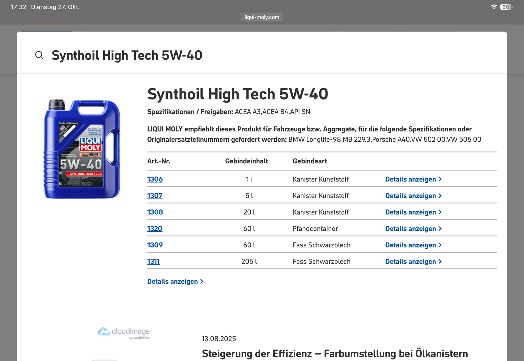

  • Ich fahr schon seit Jahr und Tag mit Liqui Moly und kann da eigentlich nix negatives feststellen. Bringt das Ravenol da irgendwelche Vorteile dagegen? Track fahr ich nie, nur flotte Landstraße.

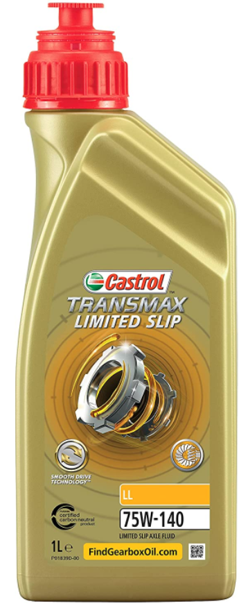

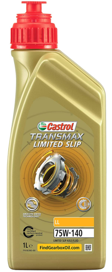

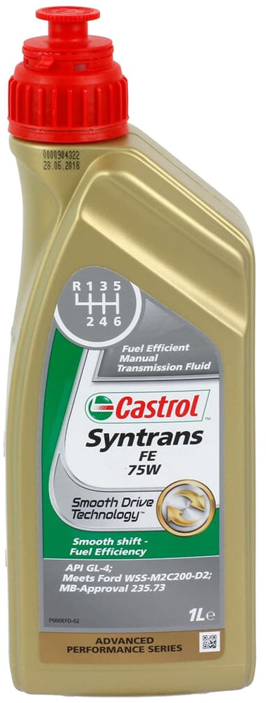

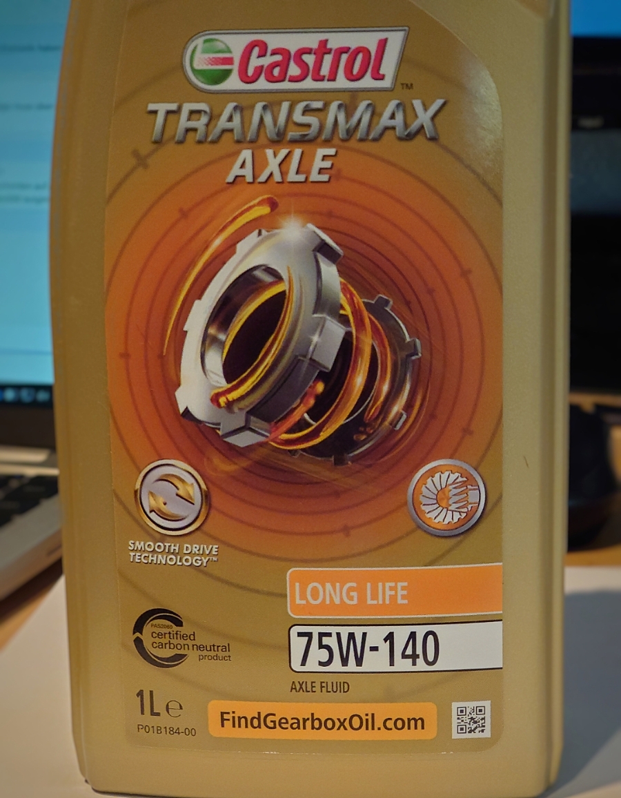

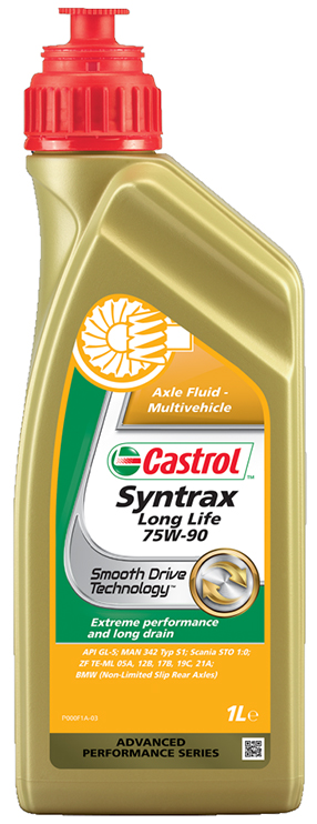

    Ach ja, kurze Zwischenfrage noch: Kann mir einer den Unterschied der beiden abgebildeten Öle erklären? Einziger Unterschied, den ich sehen kann: Das eine ist API SN, das andere API SP. Ich hatte bisher immer das SN (dunkler Aufkleber). SP scheint die neuere, bessere Klassifikation zu sein. Wäre es empfehlenswert, auf das SP zu wechseln (das ist sogar auch noch das billigere …)?
