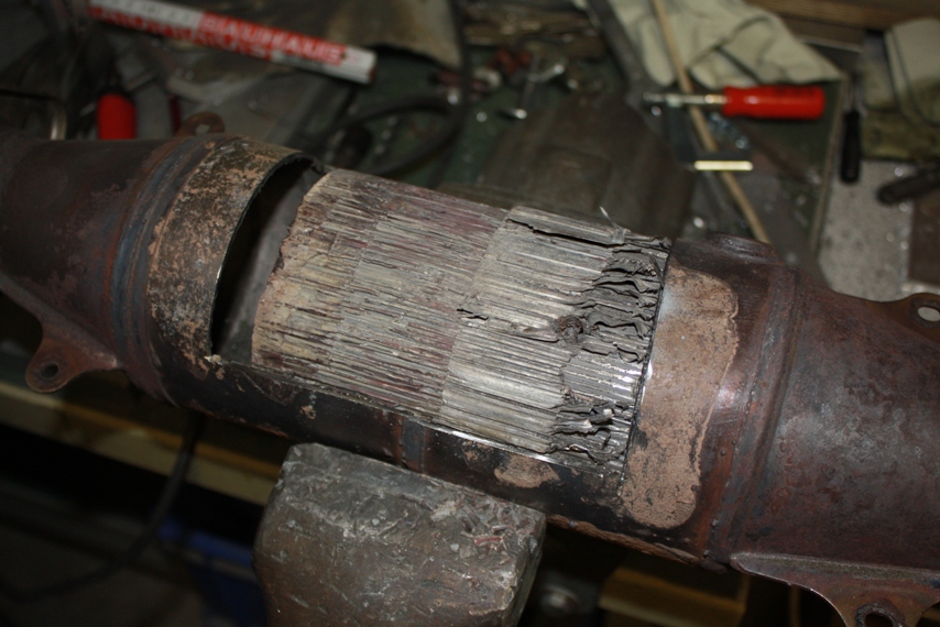

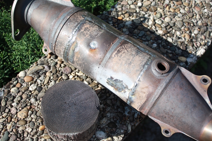

  • nenene...
    der Kat liegt in zwei Halbschalen, der Zwischenraum ist mit einer keramischen Matte ausgelegt, die wird mit der Zeit bröselig, mechanische Einwirkung beschleunigt das natürlich.
    Es rappelt im inneren, Schweißen... löten... iss nicht, die Legierung der Waben verbindet sich mit nix. Ich hab rausgeräumt was scheppert, hier der alte Fred
    Katalysator rappelt
    Ralf
    **edit... hab die Bilder nochmal angehängt**
