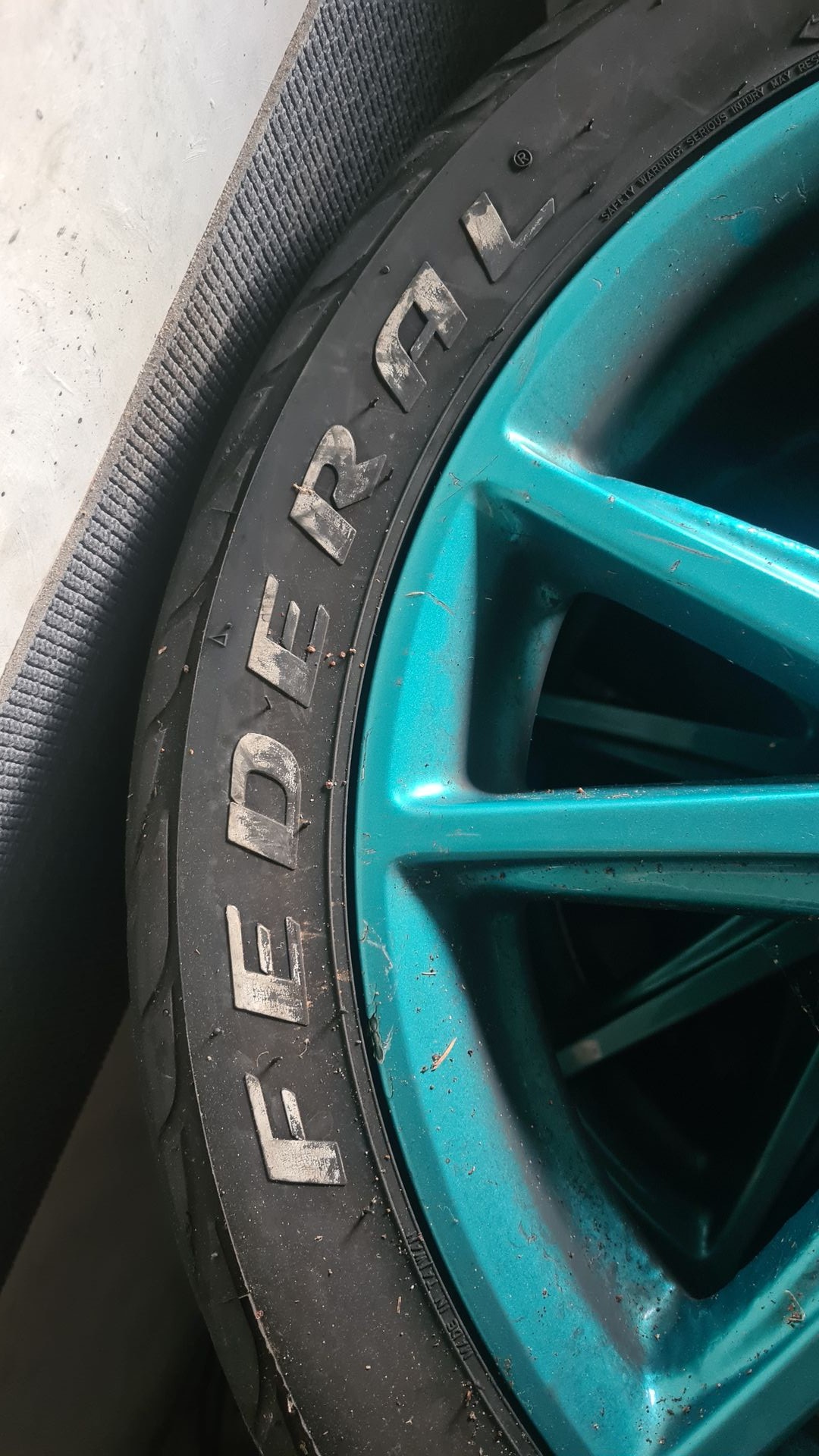

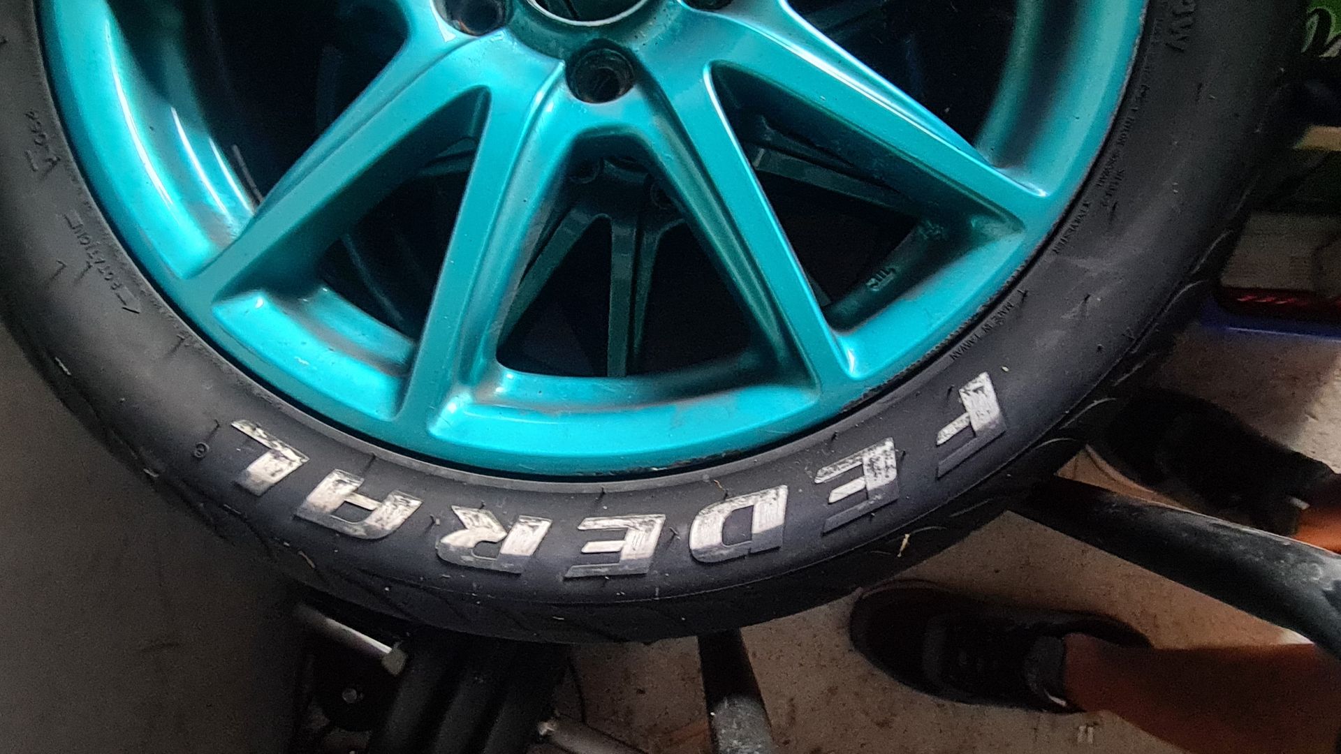

  • Ich weiß nicht obs hilft, aber ich hatte bisher Federal rsr montiert. Die sind jetzt runter und ich vermute, dass die Flanke von denen nicht so starr sind. Ich hab die Vermutung, dass meine Radhäuser geschliffen haben aber nicht einfach am äußeren Rand sondern wie man auf den Bildern sehen kann an total komischen Stellen. Ich vermute, die Felge wanderte nach außen/innen und dann zack kam der Radkasten :lol:
    PS: bisher hat scheinbar den ultimativen Reifen gefunden :D

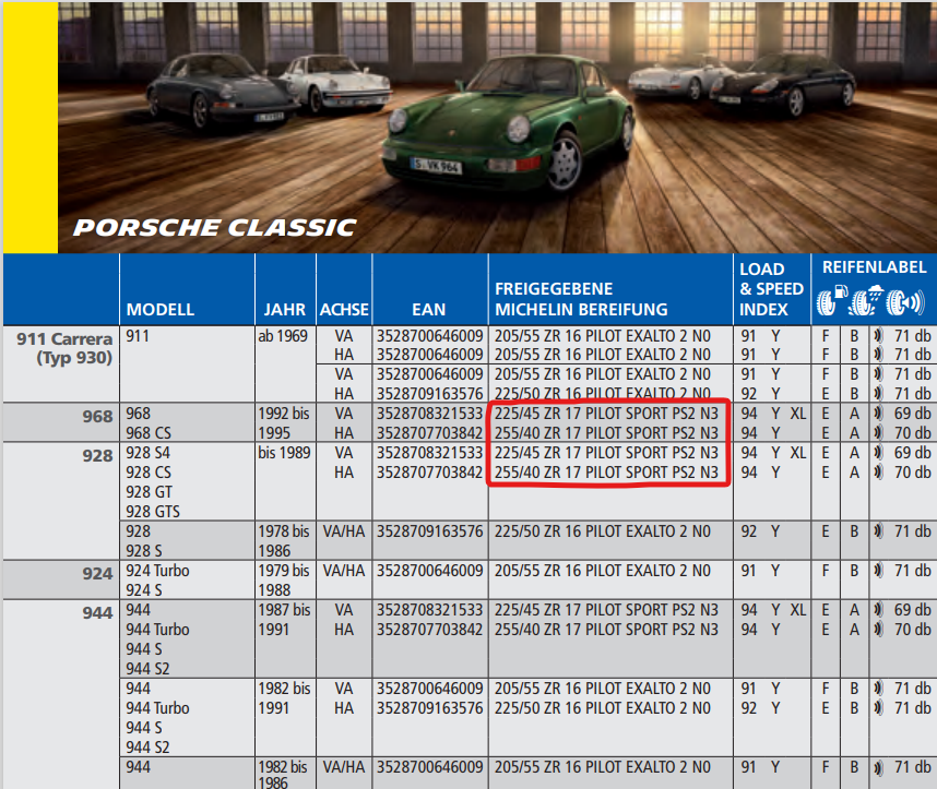

  • Alternativen in 17 Zoll sind echt rar. Wenn es Michelin sein soll, dann sind die PS2 mit Porsche-Kennung wohl die beste Wahl in 17 Zoll.
    Zumal es die auch in meiner Größe (225/255) gibt. Preislich sind die sogar teurer wie die PS4. Allein der 255er kostet in der Größe doppelt so viel wie der PS4 aber was solls.
    Hab gestern erst neue PS4 hinten montieren lassen. Sobald die vorderen durch sind kommen die PS2 mit N3 Kennung drauf.
