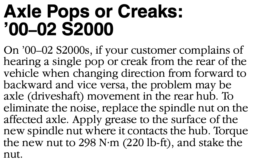

  • hat jemand das Bulletin komplett parat?
    Würde an dieser Stelle gut passen, wenn zukünftig jemand sucht.
    MY 2003 Monza Red
    Foren-Thread zu meinem S2000
  • Von dem Honda Dokument "Service News 011200 Axle Pops or Creaks.pdf" - Service News Dec. 2001
    Axle Pops or Creaks:
    ’00–02 S2000
    On '00-02 S2000s, if your customer complains of hearing a single pop or creak from the rear of the vehicle when changing direction from forward to backward and vice versa, the problem may be axle (driveshaft) movement in the rear hub. To eliminate the noise, replace the spindle nut on the affected axle. Apply grease to the surface of the new spindle nut where it contacts the hub. Torque the new nut to 298 N·m (220 lb-ft), and stake the nut.

  • Gibt es auch das ganze Bulletin als Dokument?
    Ich erinnere mich an andere Screenshots von einem Dokument.
    Finde einzelne Screenshots ohne den ganzen Zusammenhang immer etwas schwierig und nicht ausreichend für eine gute Doku für die Zukunft.
    In meinem Fall sieht man auch, dass die Radnabe schon kaputt sein kann, wenn das Geräusch aufkommt.
    In einigen Fällen rettet man sich dann mit der höheren Vorspannung nochmal einige bis viele Kilometer weiter.
    Evtl wäre das bei mir auch gegangen.
    Habe es aber lieber gleich richtig repariert.
    Mit fett unter der Mutter entspricht die resultierende Vorspannkraft einem nochmals höheren Moment trocken als 300 und einiges mehr als die 240 trocken Serie.
