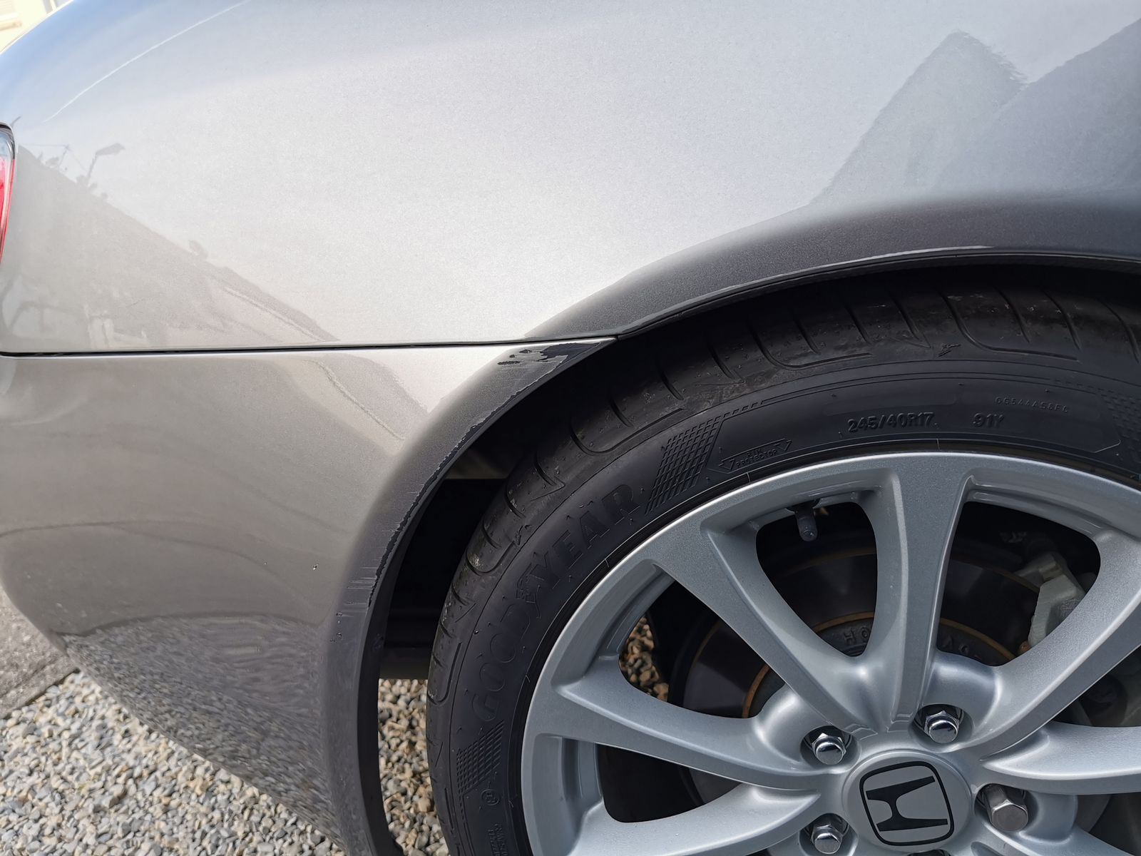

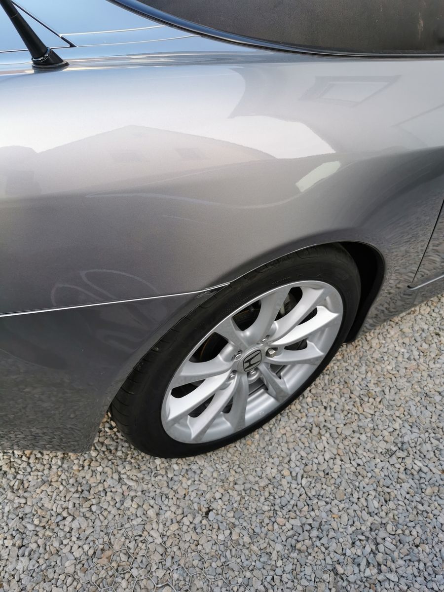

  • Hallo zusammen,
    meine "S" hat noch seinen original Lack.
    Am rechten hinteren Kotflügel ist ein "kleiner" Schaden vom Vorbesitzer der mich etwas stört.
    Mein Lackierer würde aber zum richten gerne die ganze Seite mitlackieren um einen Farbunterschied zu vermeiden da das Silverstone
    nicht einfach zum beilackieren ist.
    Aber ich habe Angst davor den Wagen dadurch zu entwerten.
    Was denkt ihr wäre da die beste Lösung?
    Liebe Grüße!
    S2000 AP1

  • Ich würde es beilackieren lassen. Das sollte an der Stelle einfach sein trotz Moonrock. Für den Lackierer ist das natürlich ein bissle gefummel. Da ist es einfacher die Schürze einmal komplett zu lackieren.
  • Aufgrund der Bilder schwer zu beurteilen. Hast Du schon Meguiars Ultimate Compound probiert? Weiss aber nicht, ob das bei dem Schadenbild und silber eine befriedigende Lösung bringt.
  • Wenn das nur an der Fläche vom Radlauf ist, würde ich zuerst probieren, nur dort zu lackieren. Evtl. ist das auch was für Smart Repair.
    Die ganze Seite zu lackieren, wird ja deutlich mehr kosten.

  • Ich würde erst mal ohne Beipackzetteln versuchen. In der Regel sind Schürze und Kotflügel gerne mal etwas unterschiedlich und wird vielleicht gar nicht wirklich auffallen. Wenn der Lackierer das mit dem beilackieren nicht drauf hat, siehst die Beilackierung sogar, wie bei meinem. Beim Beilackieren wird auf jeden Fall das gesamte Seitenteil mit Klarlack lackiert. Somit hast du später, wenn du mal verkaufen willst zu erklären, warum da die Lackschichtdicke so groß ist. Ich persönlich würde da gar nichts machen und weiter fahren.

  • Wenn es nirgends bis aufs Blech geht:
    Am Radlauf so gut wie möglich rauspolieren, und sich bei der Heckschürze freuen, daß Kunststoff nicht rostet.
    Bekommst Du wieder mal einen Parkplatzrempler, vielleicht kurz nach dem Lackieren, dann ärgerst Du dich schwarz.
    So weiterfahren, und erst überlegen, wenn aus anderem Grund irgendwann mal mehr Lackierarbeit anfällt.
  • Denke auch den Radlauf kann man polieren...oder fehlen Lack punktuell ausbessern dann glätten/polieren.
    Das ganze Seitenteil würde ich auf keinen Fall lackieren. Wäre schade um den Originalen Lack.
    Stoßfänger bekommt ein guter Smartrepairer wieder schön hin. Auf jeden Fall schöner als aktuell.
    Meiner zumindest liefert auch bei silbernen Autos sehr gute Arbeit ab.
  • und bevor du am blech lackieren lässt, mach den Radlaufgummi ab und schau drunter.
    Falls dort was zu tun wäre, sollte das gleich mitgemacht werden.
    Persönlich würde ich den blechbereich nur polieren, falls kein blankes blech rausschaut. Wenn es bis zur Grundierung runter sein sollte, kann man es selber mit Dose oder Pinsel und danach polieren besser machen als gar nix.
    Keinesfalls würde ich da einen nicht 100 motivierten Lackierer dran lassen.

  • Danke euch für eure Ratschläge.
    Das "komplette" Lackieren schließe ich aus, ich höre an euren Aussagen das ihr es genau so machen würdet.
    Ich denke auch das wenn eine Beilackierung in Frage kommt, es nur von jemandem gemacht werden kann der richtig Lust auf so ein besonderes Auto hat und versteht das dies kein Golf 7 oder so ist.
    Bis aufs Blech ist es nicht, aber bis auf die Grundierung.
    Ich glaube ich teste es ersteinmal mit einem Lackstift und polieren. Lackieren kann man dann immernoch.... :thumbup:
