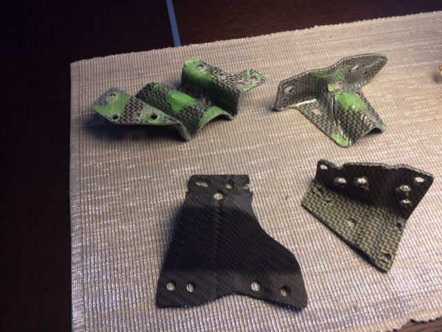

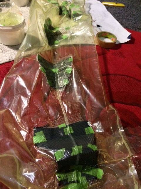

    Konnte letzte Woche und am WE ein wenig weiter bauen. Hab mich jetzt auf alle inneren Teile der Tür vixiert auf die ich eh kein Bock habe, da diese verwinkelt und klein sind. Idee war jetzt alle vier kleinen Winkel und Komponenten zusammen in die Vakuum Tüte zu legen um das ganze mit Vakuum Ziehen, Trocknungszeiten etc. zusammen zu legen. Der Aufbau sah wirklich ganz wild aus. Alle vier Teile waren mit einem Infusionsschlauch zusammengelegt. An der eine oder anderen Stelle musste ich den Schlauch in der Folie verlegen und nachhelfen. Klappte wirklich ganz gut und ich hab an der einen oder anderen Stelle gut dazu lernen können.
    Heraus sind dann diese schönen Teile hier.
    Um das mal für Euch abbilden zu können. Nur das reine vorbereiten der Carbon / Kevlat Schickten mit der Auslegung der Lagenanzahl, zuschneiden, übereinander legen, Abziehgewebe und Vakuumnetz vorbereiten, aufziehen und verkleben.......jaaaa, gute 7h. Dann das ganze in die Tüte, Vakuum ziehen und Folie und Anformen. Ja und erst dann konnte das Harz angemischt werden und die Infusion gestartet werden.

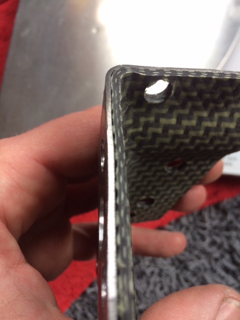

    Nach 24 h Trocknung aus der Form heben, Löcher rein bohren und dieses verdammte Kevlar zeug durchbohren. Das ist an dieser Stelle mal kurz erwähnt eine scheiß ätzende Arbeit die gut Faktor 5-10 dauert. Das Kevlar Gewebe franzt total aus und lässt sich richtig schlecht bearbeiten. Sehr nervig.
    Anschließend die Flex angeschmissen und ausgeschnitten. Dann nur noch aus der Form heben und fast fertig. Fast nur deswegen, da sie Aufnahmen für die Seitenaufprallschutz Rohre nicht als Formstück gebaut worden sind. Ich habe diese aus 3 Lagen 205 er Gewebe als Positiv gebaut. Nach abheben aus der Form wird in die neue Innenform abgehoben, dort nun eine entsprechende Anzahl an Carbon/Kevlar Lagen gelegt und dieses Teil neu Infusioniert!

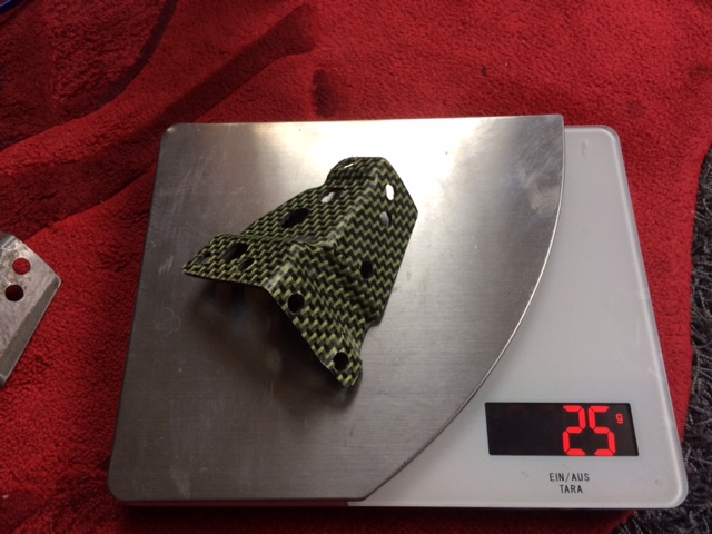

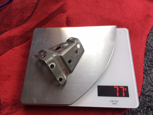

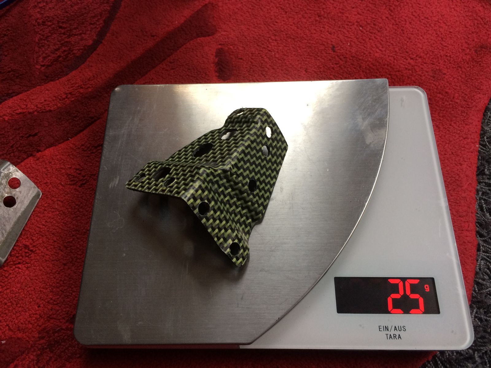

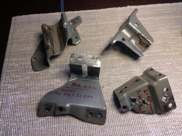

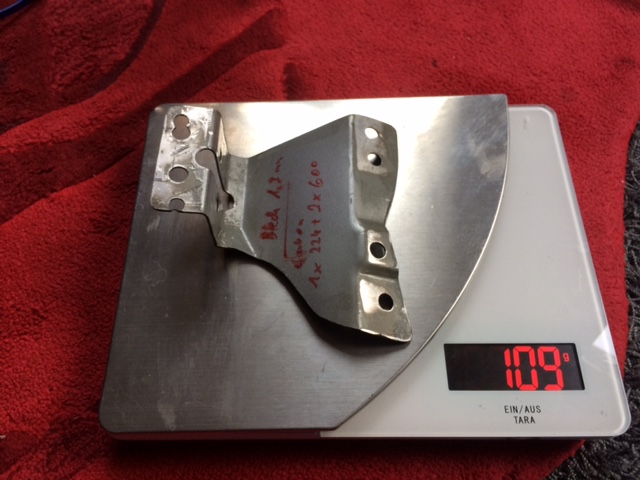

    Der Winkel verstärkt als sehr wichtiges Bauteil die inneren und äusseren Teile Der Tür und dient als ein zentrales Aufnahmestück der Kräfte. Diesen habe ich aus 3x 205 Kevlar und 2 x 600 er Carbon Gewebe gebaut. Das Blech ist ca. 1,4-1,5 mm dick an der Stelle. Wenn ich die Kevlar/Carbon Schichten addiere, sprich....3x205 + 2x600 kommt man auf eine gerechnete Dicke von 1800. Entspricht 1,815 mm + Harzdicke der oberen und unteren Lage......sagen wir mal, dass ich bei dem Stück auf 2,0 mm komme. Und so gestallte ich den Bau aller anderen Komponenten.
    An der einen oder anderen Stelle die als Befestigungsstelle für Schrauben dient, lege ich einfach zusätzliche Carbonschickten ein.

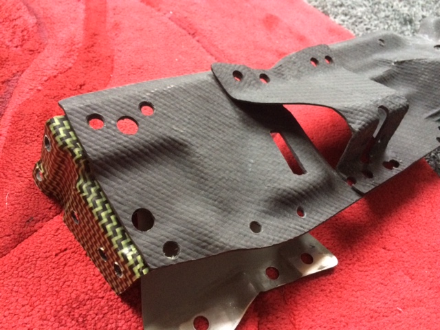

    So sehen nun die fertigen Teile aus.
    Wer sich nun fragt wofür die Löcher dienen......diese sind ja die Punktschweißungen der original Tür. Diese dienen mir nur als exakte Positionierung der Teile für den Zusammenbau.

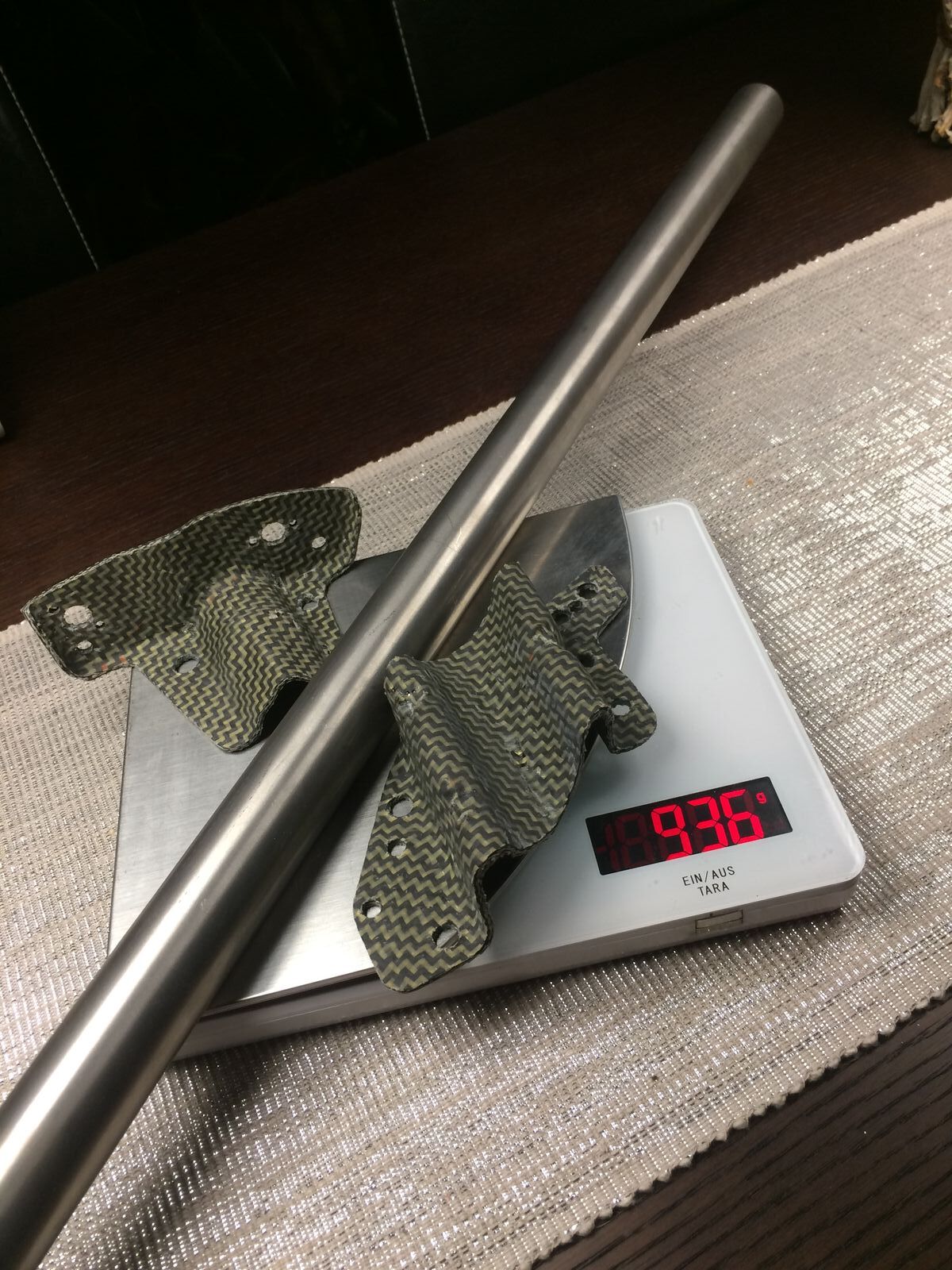

  • Wie ihr sehen könnt, ist der Gewichtsunterschied schon nicht zu vernachlässigen. Um nun den Deckel vernünftig bauen zu können, habe ich eine Form gebaut um das Bauteil bezüglich seiner Größe 1:1 nachbauen zu können. Hierzu hab ich einen Abdruck erstellt mit dem ich dann fortfahren konnte. Hier die fertige Form.

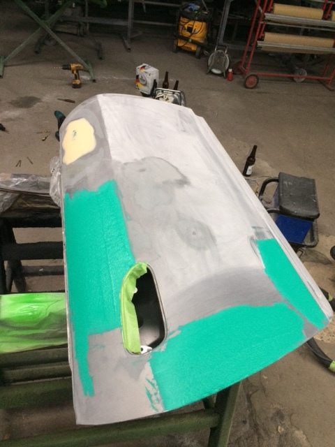

    Hier der aktuelle Stand der Tür.
    Dellen sind nun alle gespottert worden, die Aufnahme der Spiegel kommt nun auch weg. Da hab ich mir was neues überlegt. Die neuen kommen an die Dreiecksstücke der Tür.
    Und hier noch mein Kunstwerk der vier Teile in einem Vakuumbeutel.

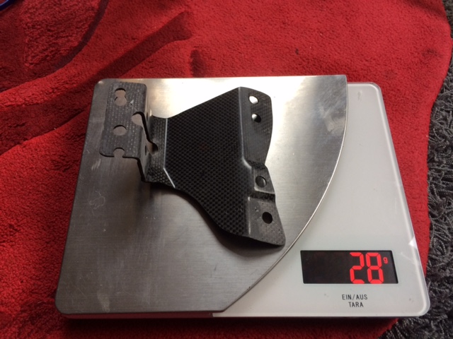

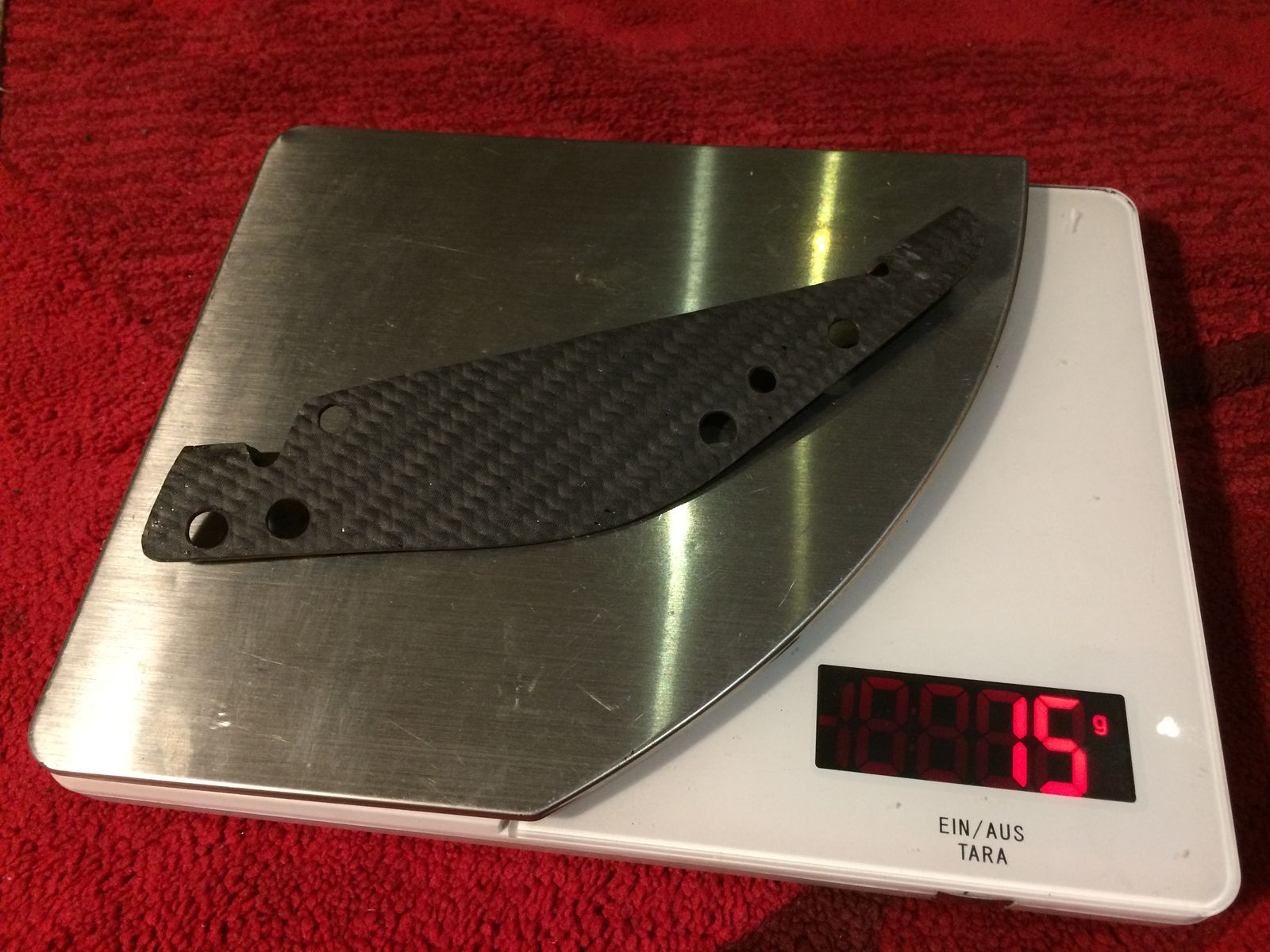

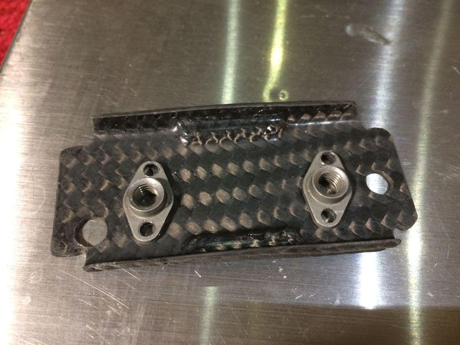

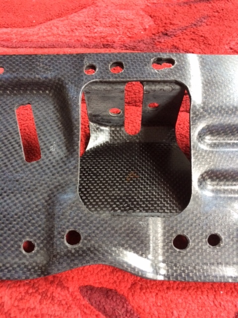

    Des Weiteren konnte ich weitere innenliegende Teile der rechten Tür bauen. Hierzu gehört der Schlossträger der Führungsschiene. Hier habe ich lange überlegt, ob ich denn dieses Teil überhaupt in Carbon baue oder nicht. Habs dann doch gemacht :) Jedes Gramm zählt und wenn man schon mal dabei ist kommt es auf die 5 h auch nicht mehr an.
    Also das original teil wiegt 31g inklusive der Gewindeaufnahmen. Diese habe ich übrigens mit Feinwerkzeug rauspräpariert um diese weiterhin nutzen zu können.
    und

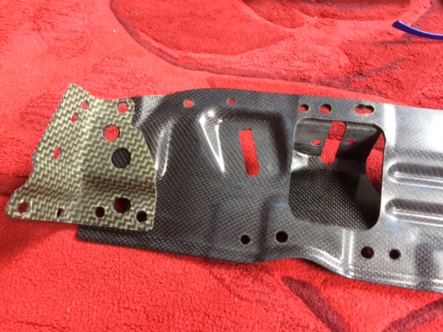

    Die Hauptaufnahmen des Seitenaufprallschutzes waren die absoluten Knackpunkte. Aber auch das konnte erfolgreich erledigt werden.

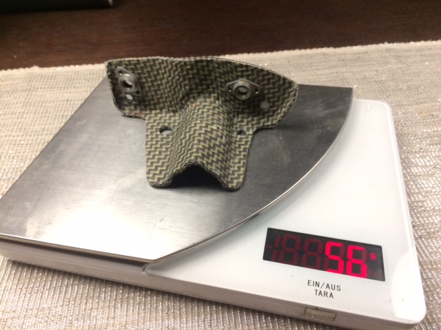

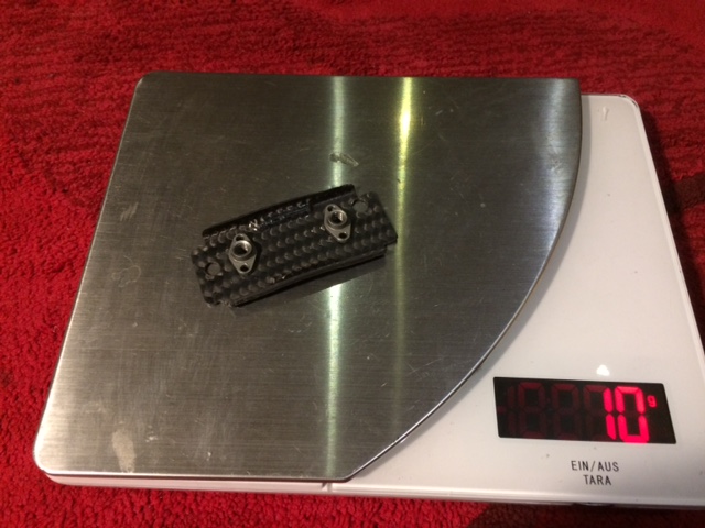

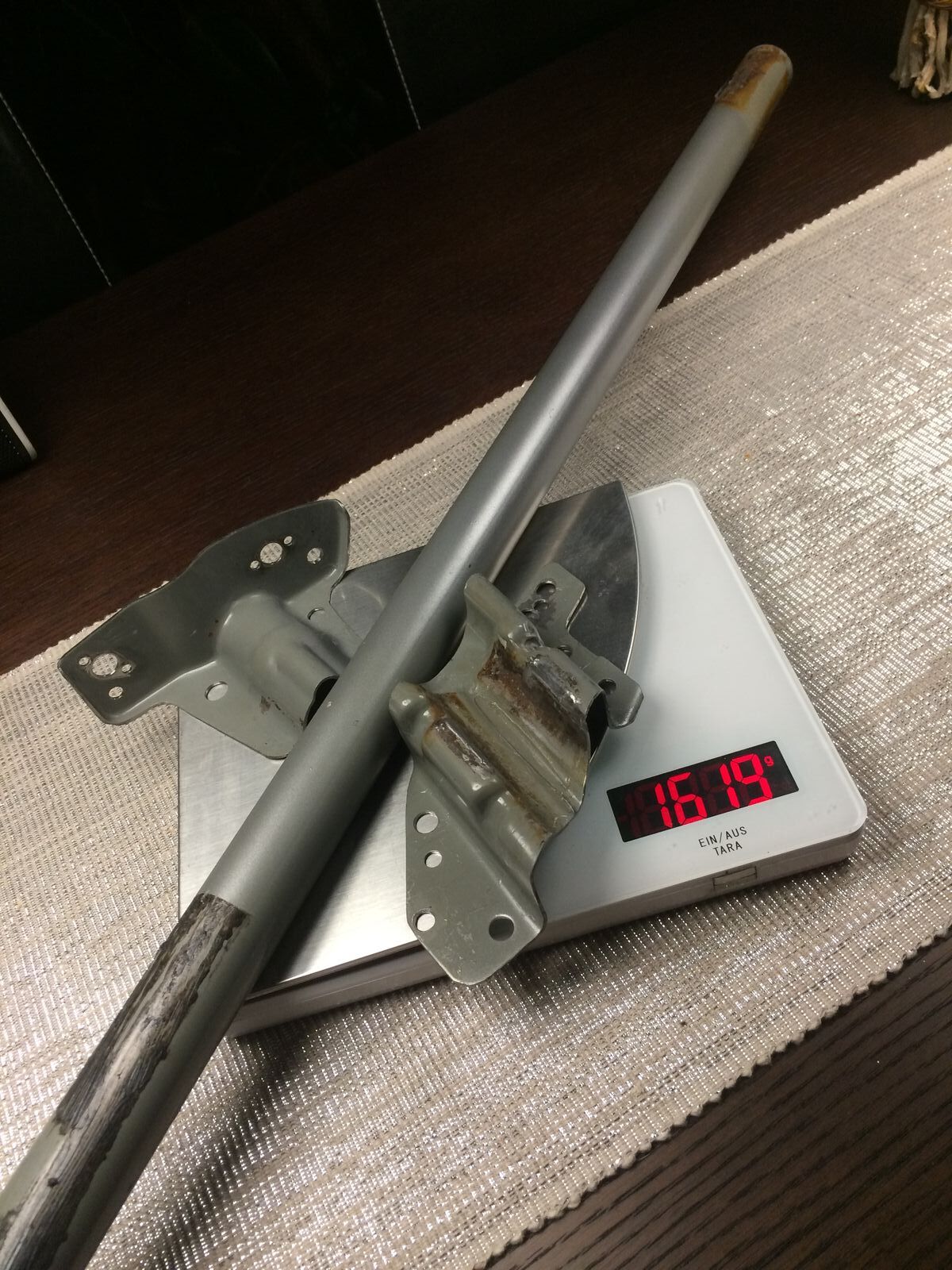

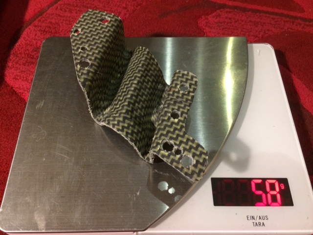

    Dies ist die vordere Aufnahme. Ebenfalls auch hier habe ich die Gewindeaufnahmen aus dem Original ausgebohrt um diese hier verwenden zu können. Das original Teil wiegt 129 g. Die Hintere Aufnahme wird mit einem zusätzlichen Blech am Rahmen der Tür geklemmt. Diese platte habe ich ebenfalls nachgebaut. Diese wiegt 48 g als original.
    Meine nun
    und zu guter letzt kommt die hintere Aufnahme. Diese hat mich sehr viel Zeit gekostet. Ebenfalls wie bei der vorderen Aufnahme habe ich diese aus Aramid Carbon Hybridgewebe gebaut. Als Faktor habe ich das 1,5 fache angepeilt. Somit sind diese Bauteile bei ca. 2,0 mm Dicke gelandet. Um auch die statische Festigkeit im Falle eines Aufpralles abbilden zu können habe ich die Bauteile aus 5 x Aramidgewebe 205 g/cm² und 1 x 600 g/cm² Carbongewebe gebaut. Sollte nun genug Sicherheit in der Konstruktion stecken.
    Das original wiegt 160 g

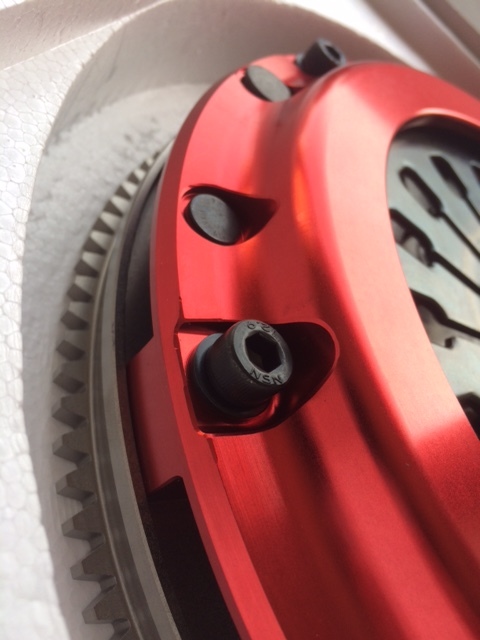

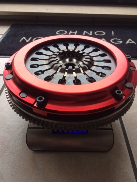

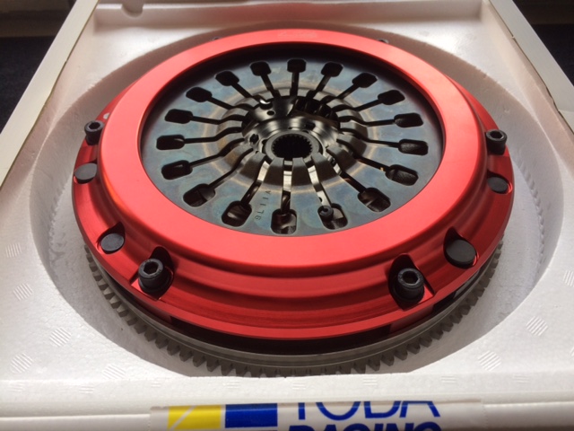

    Onkel Berz war mal wieder für mich tätig und hat gutes getan :nod: Kleiner Einkauf in Japan war fällig. Ich konnte den -4 kg einfach nicht widerstehen. Und dann auch noch rotierende Masse :nod::twisted:
    Und hier ist Sie....

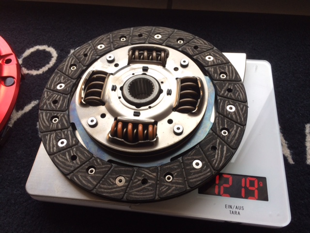

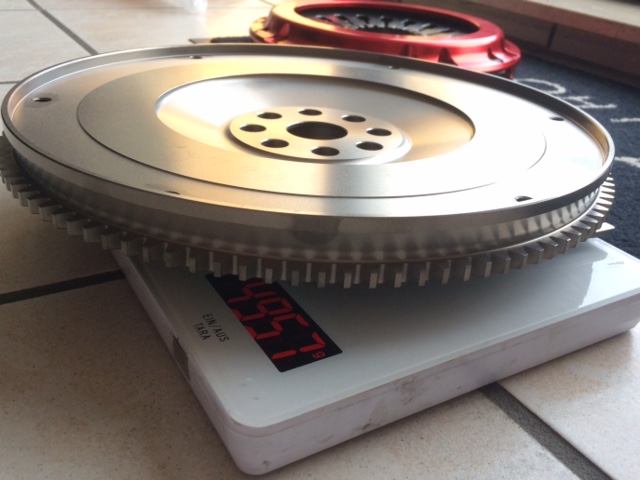

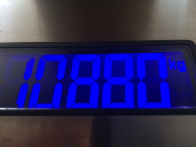

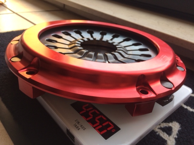

    Habe jetzt leider nicht gucken können was Toda für die separaten Gewichte angibt. Wichtig war an dieser Stelle einfach mal festzustellen wieviel die separaten Komponenten wiegen.
    Druckscheibe: 4550 g
    Kupplung: 1219 g
    Schwungscheibe: 4957 g
    In Summe und mit einer anderen Waage kommen die 10880 g zusammen. Wenn man die anderen Gewichte addiert kommt man auf 10726 g. Leider habe ich vergessen die 6 x M8 oder warens doch M10 er Schrauben zu wiegen. Denke mal, dass die Differenz aber gut hinkommt.
    Also Berz, danke noch mal!!!
