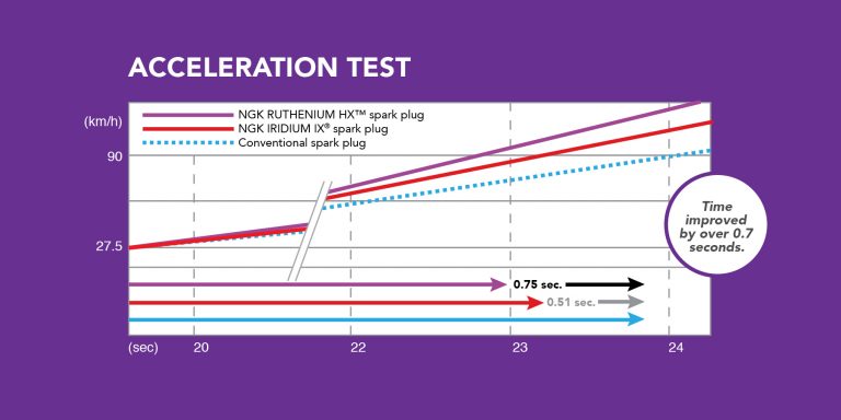

    Ich wechsle sie früher wie im Handbuch angegeben - gefühlt bei 30-35k km. Wenn die Laser Iridium von NGK verwendest kannst sie noch länger wie die OEM NGK verwenden. Rein optisch verschleißen die Iridium beim S nur halb so stark wie die OEM NGK bei selber Laufleistung. Aktuell habe ich die Ruthenium von NGK drin. NGK behauptet hier, dass diese die Iridium IX performance technisch übertreffen, gibt aber nicht an, ob das auch für die Laser-Iridium zutrifft. Ich denke eher nicht. Auch sind die Standard-Iridium deutlich billiger wie die Laser-Iridium.
  • Der alte Smart Diesel eines Bekannten brauchte über 20 Sekunden auf 100.
    Mit NGK Ruthenium kann man da aber leider nix verbessern
    Eben, deshalb wundert mich dieses Diagram.
  • Damit ist nicht per se die Beschleunigung gemeint sondern die Stabilität einer Zündkerze im Betrieb (hier während eines Beschleunigung Vorgangs) in Bezug auf deren Streuung. Ruthenium sind hier angeblich stabiler und weisen eine geringere Streuung auf.
    Daher, ab ca. 21 Sekunden einer Dauerzündungsphase, merkt man den Unterschied der Ruthenium Zündkerzen.
    Zumindest verstehe ich so deren Marketingaussagen :lol:

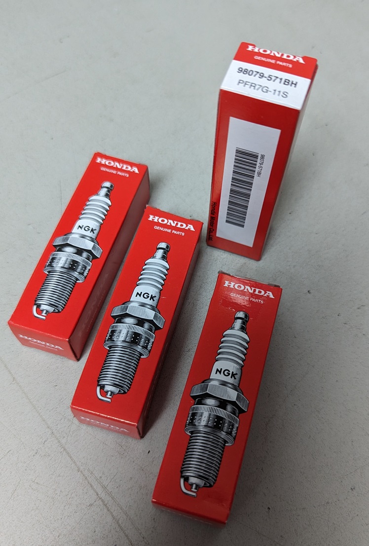

  • So, acht vorletzte Woche bestellte Kerzen für den S begutachtet und durchgemessen, Widerstände von 4,4-4,7KOhm, sollte passen.
    Denke, beim S und der PFR7-11S können wir beruhigt sein, bei den geringen Stückzahlen wird sich wohl kaum eine Fälschungsserie lohnen - eher muß man befürchten, daß es die irgendwann gar nicht mehr gibt bei NGK...

  • Sehe kein Problem, die in der Schublade zu lagern. Nur 4 von den 8 sind für meinen S.
    In der Schublade sind auch noch die gebrauchten ersten Kerzen vom S, sehen aus wie beim Ausbau vor 12 Jahren...
