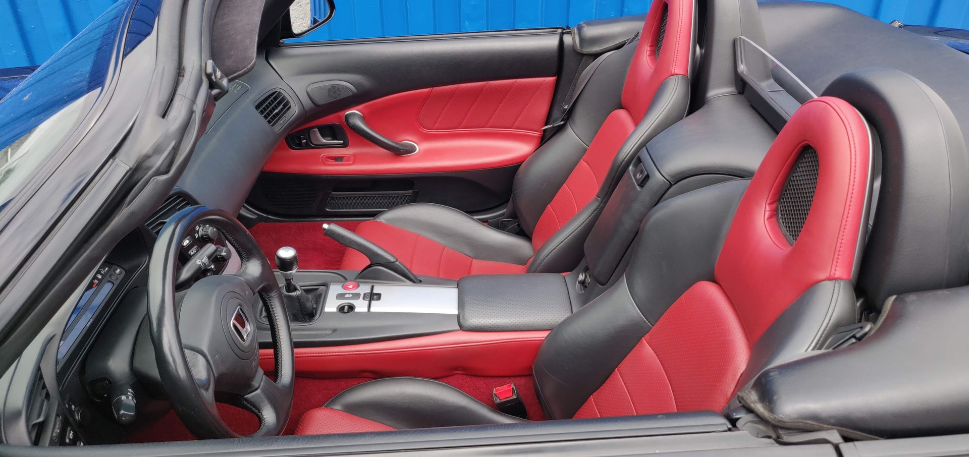

    Obwohl nichts gegen die neueren Baujahren spricht. Viele sagen, die älteren wären in der Lenkung und Handhabung direkter. Mir ist das bei den unzähligen Probefahren, die ich hatte, nicht aufgefallen. Mir war VSA damals nicht wichtig und eine Außentemperaturanzeige brauche ich nicht. Es sollte hauptsache ein Facelift sein.
    Mir gefallen allerdings die Sitze der älteren Modelle, wo noch die Aussparung für den Helm vorgesehen war. Den 05 würde ich dem 04 dennoch wegen der Position des Knopfes für die Scheinwerferwasseranlage bevorzugen :blush:

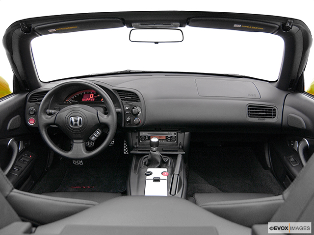

    Die Tachos finde ich bei den Facelift Modellen ebenfalls zeitlos, so wie das Außendesign.

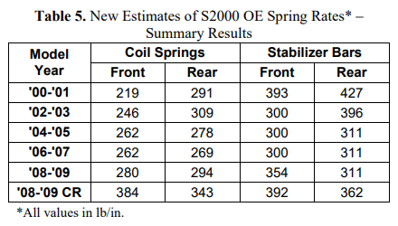

    Alle anderen Änderung über die Baujahre hinweg wie u.a. härtere/weichere Stabis, härtere Lager hier und da etc. sind alle relativ einfach nachrüstbar.
    Die ECU leider nicht. Selbst die bekannten Aftermarket ECU-Lösungen sind eben nicht ganz OEM-like in gewissen Bereichen.
    Das macht die vorherigen Baujahre nicht schlecht, aber letztendlich unterscheiden die sich eben nur marginal in technischer Sicht (bis auf den Bumpsteer-fix an HA ab 2002?).

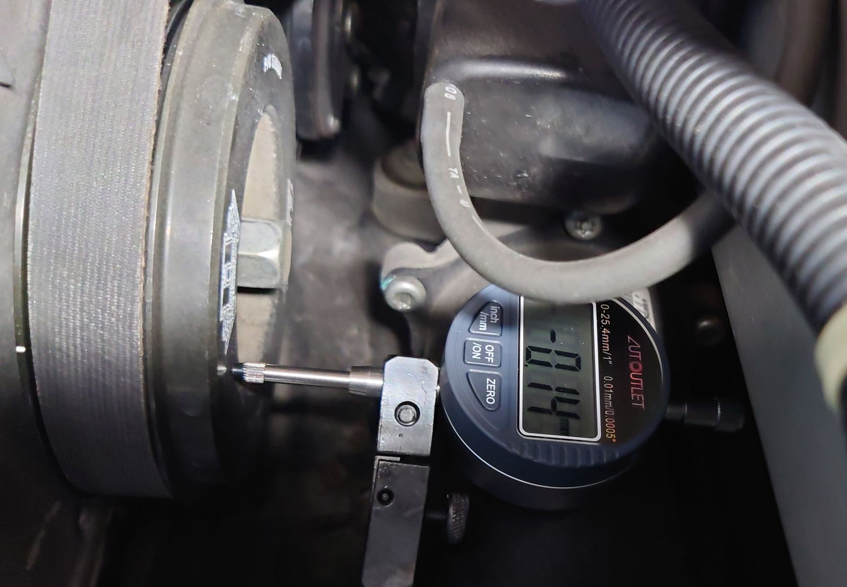

    Such einfach mal nach „thrust washer bearing S2000“ Habe schon 3 solcher schäden (Kurbelwelle wandert) live gesehen, ein Auto hatte es gleich 2 mal, nachdem Honda den motor erneuert hatte. :lol: Tritt aber nur bei 08/09 ern auf. Da hat Honda vielleicht den Zulieferer gewechselt.

    Also nach meinen Infos sind die Getriebe und Differenziale ab 2004 stärker ausgelegt.
    Auch die stärkeren Ventilteller und Kolbenbodenkühlung sind bei den 04+ dabei.
    Ich habe zwar die weicheren Stabis im 04/05er behalten, dafür aber das Vorfacelift Lenkgetriebe verbaut. Das allerdings aber auch nur weil ich das sehr günstig in nem Top-Zustand bekommen hab und nicht weil ichs unbedingt wollte. Der Unterschied ist minimal.
